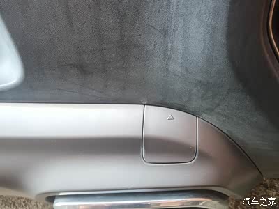

肇庆车友6412797 关禁闭 已屏蔽
看图!在后方保险杠位置找到这个标志,按进去就找到拖车点!
07-09 07:59 来自广东 回复
