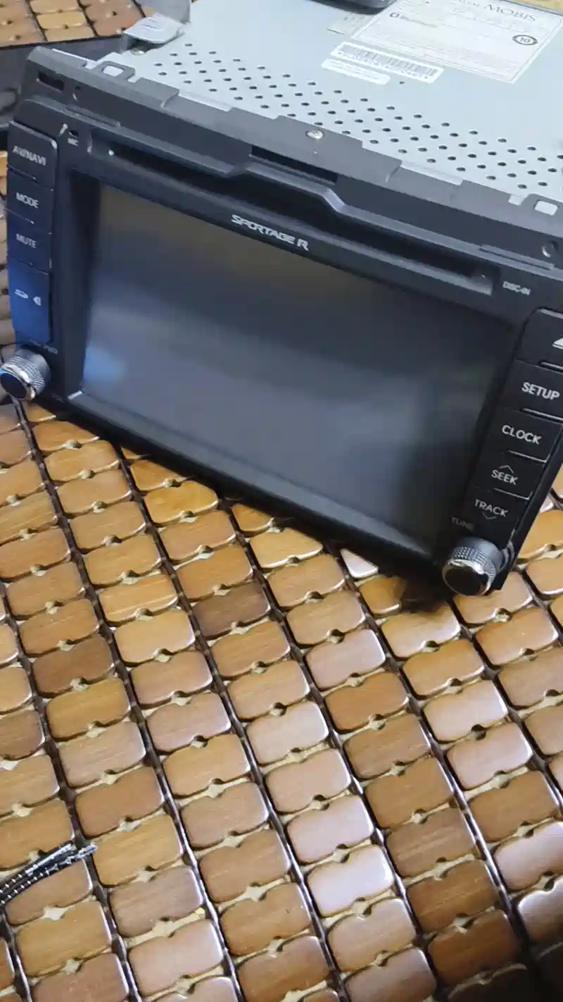

买的二手车,买回来是安卓大屏,后门上3个摄像头,一个行车记录仪,一个安卓大屏,还有个原车摄像头,但是原车大屏对插上去,倒车影像,跟U***无反应。

安卓大屏只能支持一个记录仪而已,其他的是需要协议和转换的,它不支持原则的功能,需要原厂的协议盒才能正常使用
