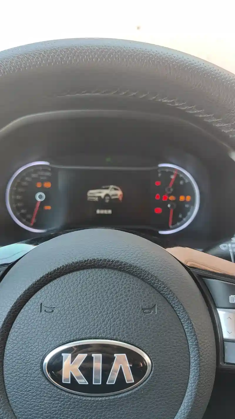

问 19款智跑收音机怎么默认关闭? 删除 推荐精华 置顶 取消置顶 关闭回复 打开回复 推荐编辑 楼主禁言 移动帖子 重置头像 操作记录 aj91b0nikte 0浏览 · 2024-11-10 09:41· 发布于山东 每次上车启动车辆收音机都自动播放,长按方向盘的MODE键关闭了以后等几个小时在启动收音机又自动播放了,滋啦滋啦的响太烦了!有车友知道怎么关闭吗? 举报 打开汽车之家 阅读体验更好 相关问题 更多 问智跑车自己换电瓶 0回答 问卖车 0回答 问起亚智跑,机油灯长亮 0回答 问自动变速箱换油问题 0回答 问方向发紧和卡滞 0回答 问车机频繁死机问题 0回答 全部回复 只看楼主 风景就在路上 关禁闭 已屏蔽 豪越L 这个没有办法关闭。因为原车就是这样设置的,在上车通电之后就会默认开启收音机,如果不想听的话,只能是自己手动切换到其他的音源模式。比如切换到音乐播放,再暂停就好了 2024-11-10 09:47 来自吉林 回复 沙发 屏蔽此人 举报 删除 取消删除 禁言 重置头像 共有条对话 > 含笑半步癫大G 关禁闭 已屏蔽 风行游艇 上车听听广播听听音乐不挺好的吗。我开车就要听音乐广播台。 2024-11-10 10:05 来自安徽 回复 板凳 屏蔽此人 举报 删除 取消删除 禁言 重置头像 共有条对话 > 起亚图图主人 关禁闭 已屏蔽 赛拉图 我车启动前关闭启动后就是关闭的。 2024-11-10 16:58 来自山东 回复 地板 屏蔽此人 举报 删除 取消删除 禁言 重置头像 共有条对话 > ayc76a 关禁闭 已屏蔽 智跑 在中控导航的两个圆按钮,你按一下左边的圆按钮,就不自动播放了! 2024-11-11 08:52 来自山西 回复 屏蔽此人 举报 删除 取消删除 禁言 重置头像 共有条对话 > 北极_广场 关禁闭 已屏蔽 这个问题终于有人说了,之前联系过 4s 店和 400 都无法解决,还觉得你在无理取闹,目前唯一的办法就是熄火前关闭,下次启动车辆就是关闭的,它这个原理是熄火前什么状态启动后就是什么状态,现在智跑 ace可以在车机设置里关闭,说明可以通过固件更新包来实现,但是官方有点不太可能,也不知道去哪里反馈 2024-11-16 19:16 来自江苏 回复 屏蔽此人 举报 删除 取消删除 禁言 重置头像 共有条对话 > 还想在主楼增加内容?点击续写主楼内容 登录 参与更多互动 发表回复 打开App,查看更多评论 首 页 上一页 下一页 末 页 跳 转 取 消 还想在主楼增加内容?点击续写主楼内容 登录 参与更多互动 系统故障 发表回复 图片最多上传9张 微信好友 微信朋友圈 新浪微博 QQ好友 QQ空间 取消 相关推荐 加载中
