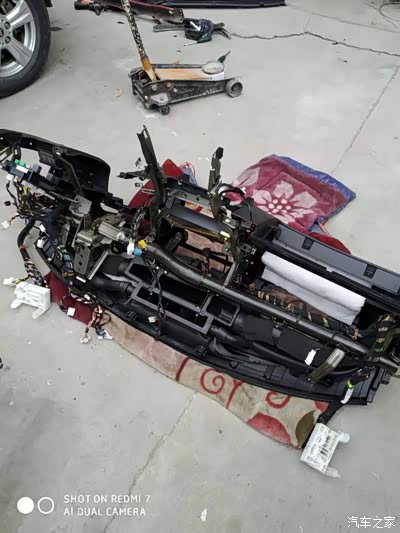

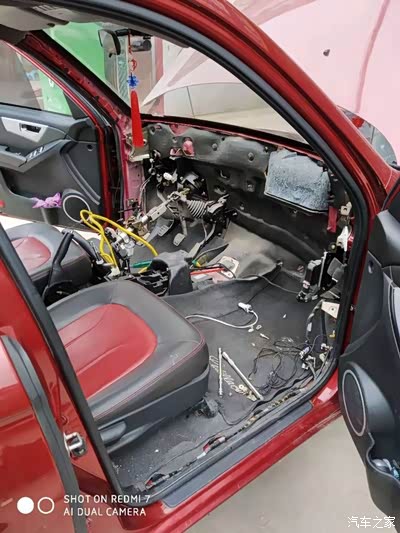

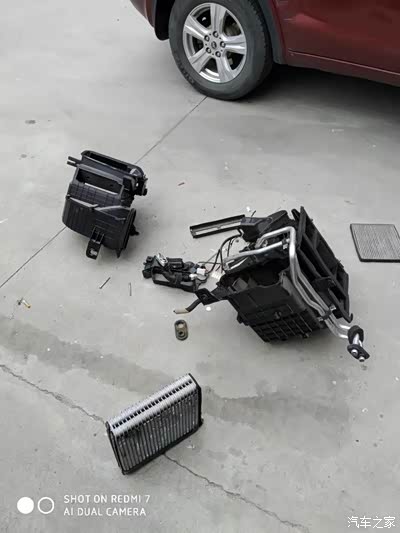

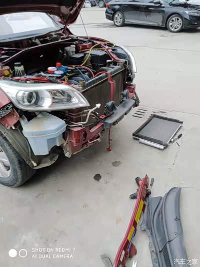

万象城安少 关禁闭 已屏蔽
MG7
我的已经三年了。每年夏天都要加4次氟,今年下决心大改。换一套空调
