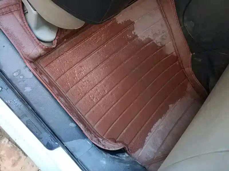

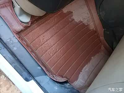

各位大神,我力帆X60副驾底下怎么老是积水?(下雨天或洗车后)
五常子
0浏览 · 2018-08-23 11:18
各位大神,请教一下。我力帆X60副驾底下怎么老是积水?(下雨天或洗车后)
