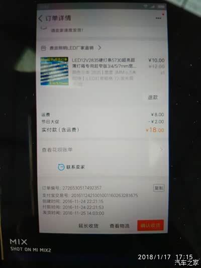

https://item.taobao.com/item.htm?id=43233479569 6块钱还包邮

已不再是孩子 2018/01/15 11:52:58 发表在 5楼
谢谢!

手机号111 2018/01/17 17:16:24 发表在 8楼
谢谢!马上订购

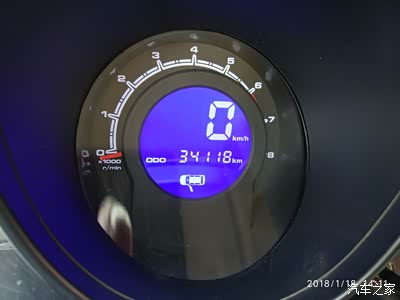

忍受折磨的驼 2018/01/17 19:37:26 发表在 12楼
谢谢!马上订购
那个比较厚,卡不到里面,放到下面就可,我昨天晚上弄好的!看比原来亮太多!

手机号111 2018/01/18 14:11:58 发表在 13楼
