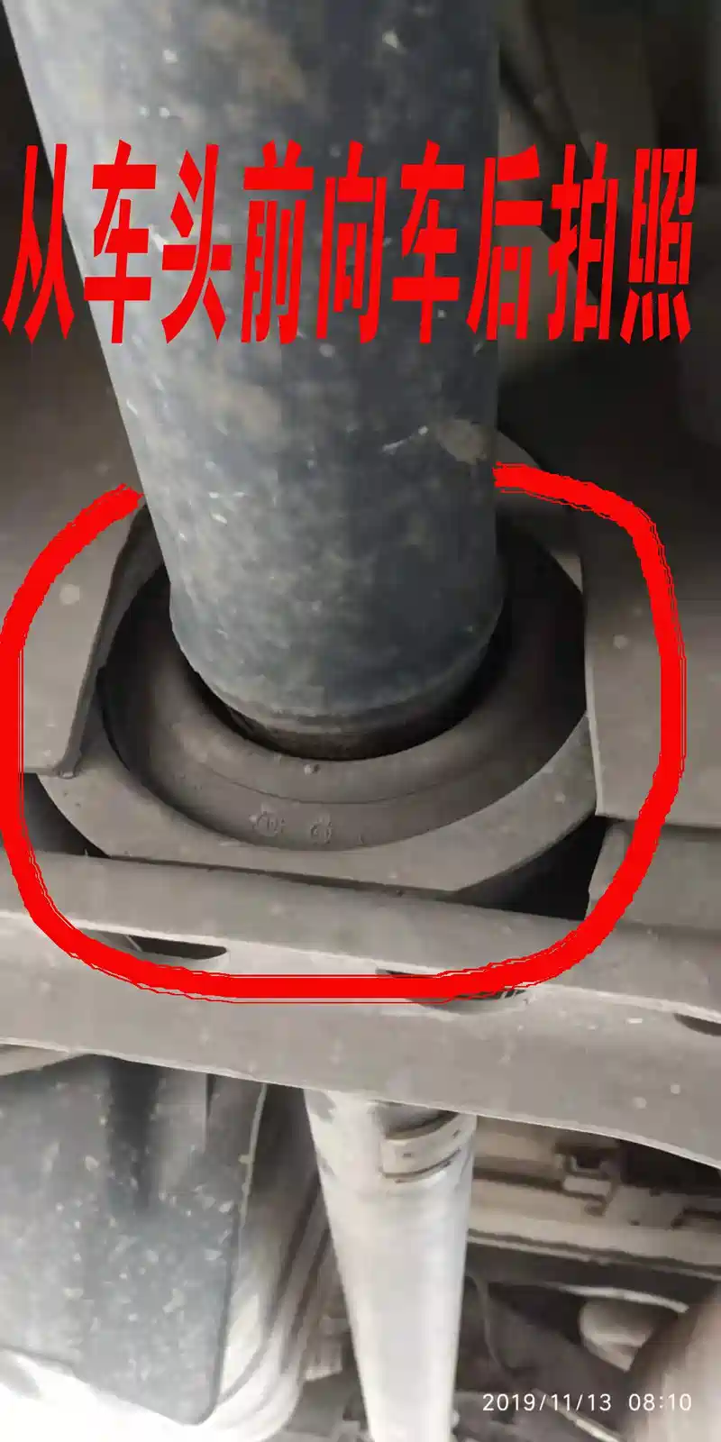

大发森雅,请大神看下传动轴吊胶,是否坏了,要换吗?

看样子还可以啊!主要是你开起来有没有异响啊?或者是开高速传动轴有没有抖动啊?
wmwzt02211224 关禁闭 已屏蔽
不影响!你可以去汽车之家的车友圈看看问问嘛!!里面都是同车型的车主的圈子啊,什么不清楚的都可以互相交流!
没有异响,也不抖动。开高速跟以前一样,只是这次保养时,换机油的师傅说,坏了要换。
最近保养时,换机油的师傅说,坏了要换,换时,还要打掉一个轴承,才能换这个吊胶

需要更换,及时
哥大利 关禁闭 已屏蔽
以换两次了,非常爱坏

需要更换,及时
不换有啥影响

以换两次了,非常爱坏
跑多少公里,换这么勤
