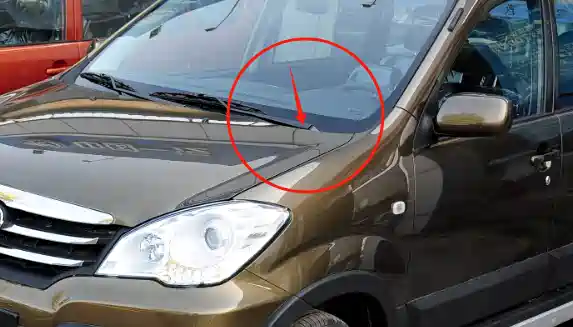

感觉是从此处的排水口渗进驾驶室的
感觉是从此处的排水口渗进驾驶室的,大家有没有这个问题,怎么解决?

从排水口渗进驾驶室,可能是排水口堵塞或密封胶条老化等原因导致的。清理排水口,胶条问题的话,得更换新的密封胶条。
周末去郊区转转 关禁闭 已屏蔽
森雅S80这位置漏水挺常见的,先检查前挡风玻璃下沿的排水槽是不是被树叶淤泥堵住了。再看看机舱和防火墙连接的密封胶条有没老化开裂,水可能从这儿渗进驾驶室的。自己拿水管冲水测试下,找到漏水点再用玻璃胶或者密封胶补一下就好。

从车内用手指顶一下前挡玻璃的四个角 在外面看是否有松动 边顶边看

通常是车挡风玻璃的上边转角位漏,看下风挡胶边有无间隔就知道,我的是副驾漏。
