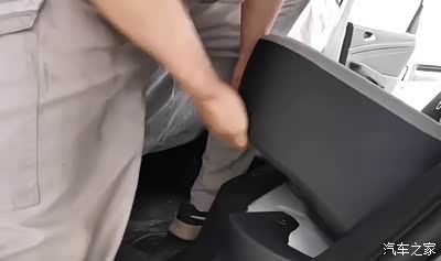

后座垫通过4处固定点进行固定,前2 后2。 要拆下来很简单,先把手伸进坐垫下方,用力将前半部分向上提,直至将前扣环拉出,这个动作在左边和右边的前部分各需做一次。

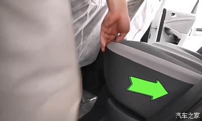

前半部分提起后,左手伸到侧面下方,右手把坐垫向靠背的方向推,推进去一些的同时用左手就可以把后半部分提起,这个动作也是左侧右侧各做一次

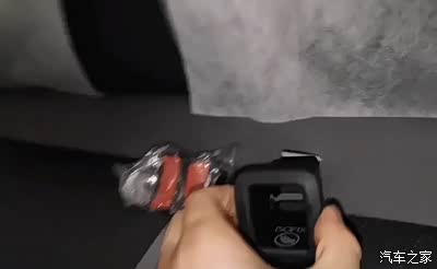

然后,儿童座椅的扣子使劲往里按压就行
    然后,儿童座椅的扣子使劲往里按压就行
