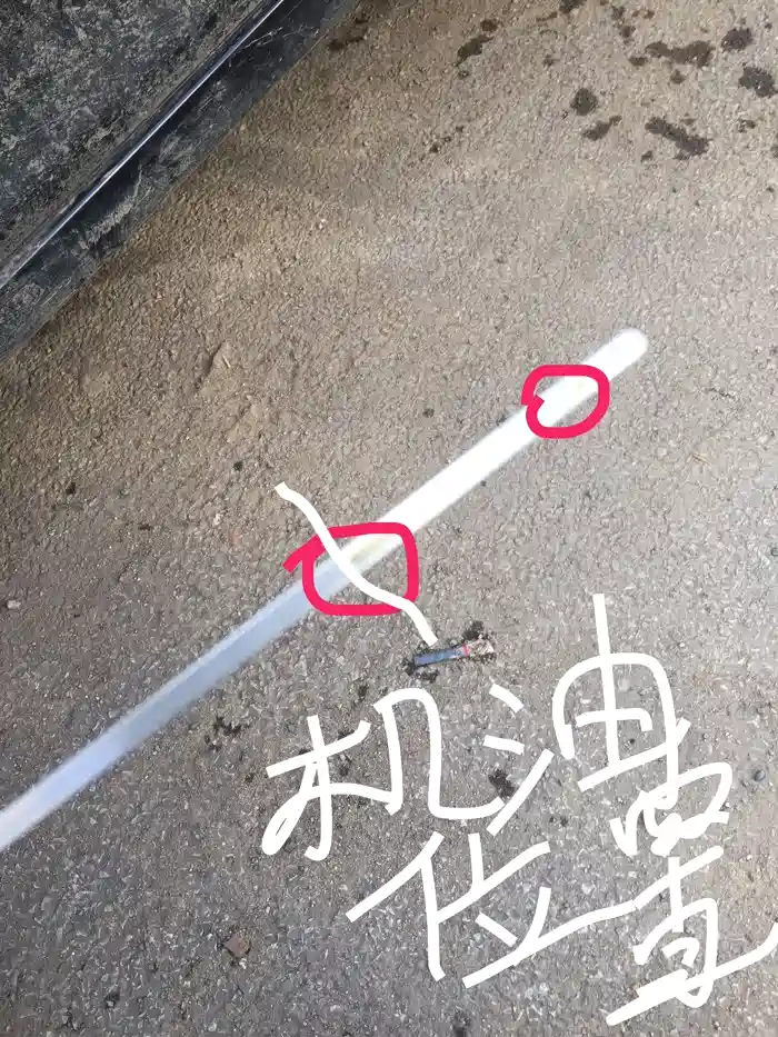

车停一中午了,看机油尺到上限格了,是不是机油加多了?

查看机油位置,尽量停的时间长点。车辆在使用后几小时内检测是不准的。
冷车状态下如果机油位在下面那个凸点处,就是少了要补充机油。以在两个凸出点中间为最佳。

车停一上午,机油尺到第二点位置了

    油标尺有上限刻度和下限刻度,机油只要不高于和低于就行。一般你要看机油的时候不要热车看这样不准确,应在车子停放一个小时以上检查。上述回答如对你有所帮助,请点击采纳。

    没事,你是热车了把,涂不是很清楚,热车不准,冷车在看。

    4s换机油时旧油放出去的不够,我4保时就是在上限,五保时因为换机油型号,所以旧机油放得时间长一些加了4L油才到三分之二的位置
