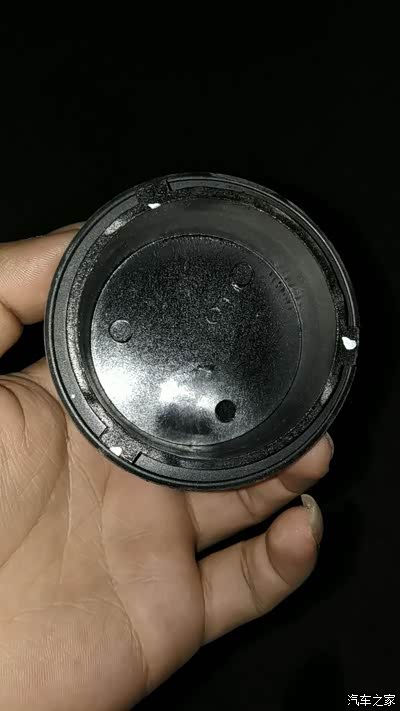

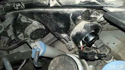

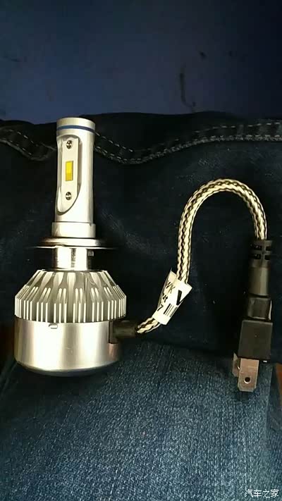

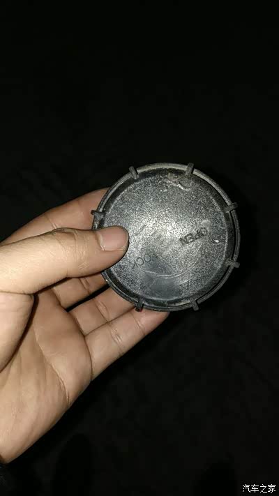

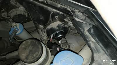

,换灯泡挺简单的,但是装防尘盖就麻烦了,原车电源线也是从灯罩里面出来的,加上LED灯的线和插头,占了很多地方导致原车防尘盖盖不住了,破线不要插头直接连是可以盖住,但防尘罩直接会挡住LED灯风扇出风口,搜了很多改灯的,貌似风扇屁股是要从防尘罩中间露出来的,在某宝咨询了防尘罩买家,也没有好的解决方案,主要是线太挡路了,而且副驾驶一侧的灯后面还有个东西挡着在,坛子里有很多车友改LED灯的,问问大家是怎么解决的?我现在只换了副驾一边的,防尘罩没盖呢,裸奔了好多天了,急需一个完美的方案,我也想过剪一片塑料中间掏个洞把LED灯风扇屁股漏出来,然后用玻璃胶粘住,但灯坏了就不好拆装了。

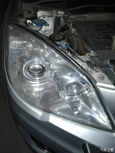

带透镜的是近光
灯泡电源线是从灯罩里面出来的

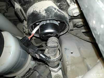

这张明显看到风扇后面有个东西挡着,风扇散热会不会给烤融化了?

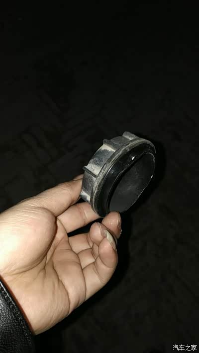

原车防尘罩,用不了了

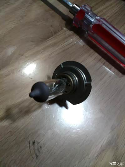

原来的卤素灯泡亮度也不错
换上去的LED灯,这个大概多少钱?

灯的接头你要在插灯前先塞到大灯里面去,然后在改盖子,如果还是盖不上,可能就要把后盖开孔后加长一截了,用粗细合适药瓶子,开孔器就按塑料瓶子的尺寸来买,塑料瓶子的直径刚好是后盖内圈的直径最好。
我的LED灯泡也是和你这个样子差不多,但我的后盖是可以装上的。
左测操作时可以把下空调管路上的插头,装好灯盖上盖子在插回去。
