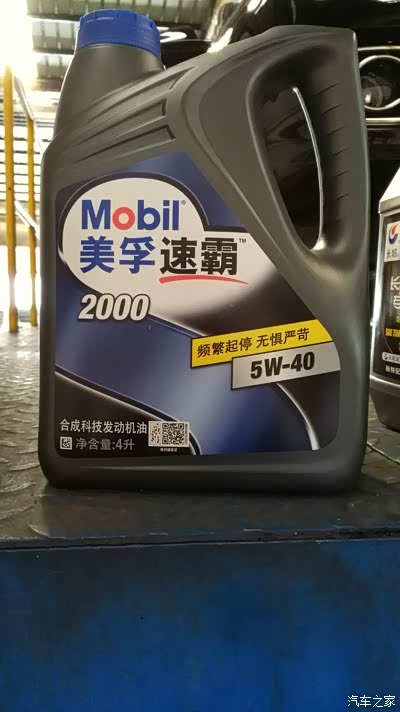

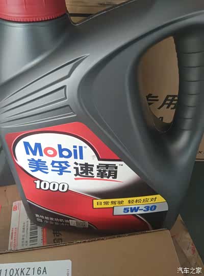

马上又该保养了,上次在4s店给我换的是美孚1000 5w-30的机油,已经过保,我想这次自己换美孚2000 5w-30的机油,不知道行不行,用那个更好,我这用车城市上下班居多,一年4到5次高速每次600公里。车现在到今年6月就满2年了。里程23000多。

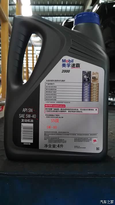

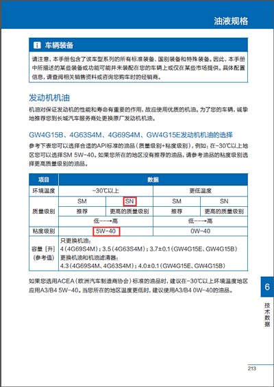

说明书上推荐的是SM级5W-40的就可以了,用更好的SN级的5w-40就能更好的保护发动机,减少磨损,延长使用寿命降低油耗,所以在按时保养的情况下用到美孚速霸2000就可以了。
全合成机油的换油周期是八千至一万公里,但厂家的保养周期是5000或者半年,所以用全合成机油会有点浪费,发动机上很多超长质保零件的质保期是5年或者15万公里,出保后车子都行驶了5年或者15万公里,以前没用全合成的话到了这个里程再来用全合成也没什么意义了。
再好的机油也不可能做到零磨损,所以合适就好了,厂家在说明书推荐的是SM级,用更高一级的SN级我觉得已经很好了。
首保我也是用的美孚速霸2000,补了一百多的差价。

看是SN还是SM 一个是全合成,另外一个是半合成,麻烦楼主采纳。

这个就是4s给我加的,当时我照的。我不明白什么全合成和半合成。我就是想问我用不用换成2000 5-30的,还是继续使用这个。

速霸2000就够了。7500公里一保养。

我也用速霸2000,感觉不错,7500公里换,刚好一年换2次,开春一次 ,入冬一次。感觉2000的声音比磁护小点
