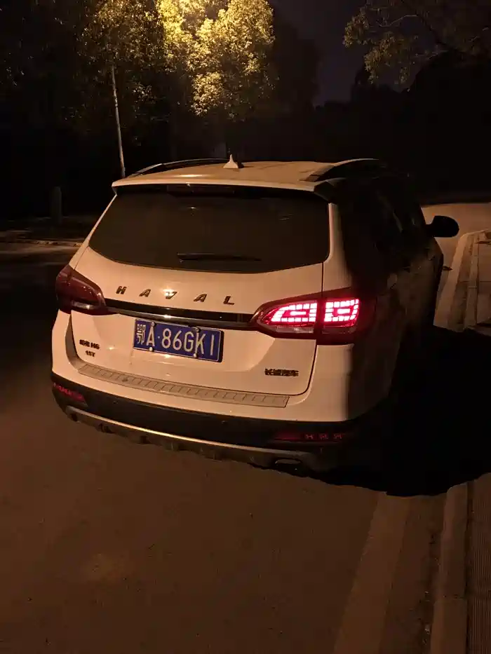

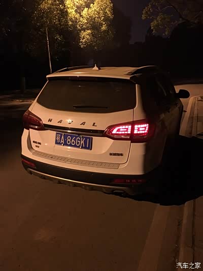

如图,只有一边亮,有时左有时右

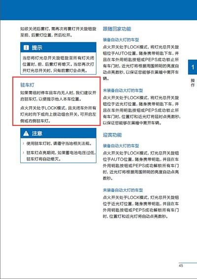

驻车灯被打开了,熄火后拨动了转向灯拨杆,拨往哪边哪边就亮。

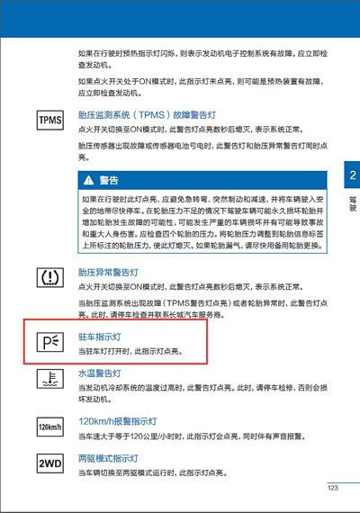

    停车后转向灯没关,锁车后就会出现,仔细看仪表盘有个P灯的标志

    说一种合理情况是你停车时候转向灯没关,打左转向左示宽灯亮,打右转向右示宽灯亮,有不少的车是这样的设计。

    把你转向杆拨回原位 就不亮了

    把转向灯摆回原位就不亮了
