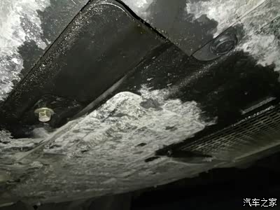

本人在江西省赣州市,质量问题严重…运动款1.5T,2015年1月份买的车。现在跑了2.4万公里,发现有漏油的情况,去4S店检查维护保修,修理负责人就看了一眼说进气口有油属于正常。你们的车有没有这样的情况?不多说了看图。

进气管渗机油,这是从曲轴箱通风系统过来的少量机油在进气管接头处渗出来了,紧固进气管接头的卡子或者更换更牢靠的卡子都可以解决问题。
论坛有很多车主有此问题,进气管里面有少量机油是正常的,但从接头处渗漏出来就是厂家对接头处卡子设计的问题了。
H6气管的卡子好像不太牢靠,有人开着开着气管直接在涡轮增压的压力作用下脱开了,变成自然吸气,增压的空气全从脱开的管子跑掉了。

你这漏的也太厉害了吧。让他们帮你紧紧卡扣,把油清理出来。

不是毛病 不紧密封不严而已 曲轴箱强制通风系统排出的废气(油气混合物)进入汽缸二次燃烧(所以管里有类似油的液体)

算不上大问题,紧下就完了,不要觉得很严重。

兄弟话语失误,换个管和卡扣重新紧紧不就完了。要实事求是,要好好学习天天向上……

应该都有这个问题,我的就有但是没你得严重,你这挺严重的

    紧一下卡扣

    我的也有,拧紧就可以了

    这是通病,我的也漏油,4s店紧了下抱箍,我的13年的车现在发动机还有异响了。
