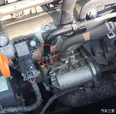

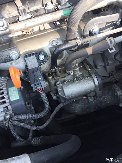

为什么会掉?掉下来会影响什么,为什么我感觉掉了之后动力下降了

擦擦干净插回去,然后去4S换个卡子,自己会弄的话,买个上螺丝的卡子换上,比这个弹簧卡结实。里面有少量的机油,看着像曲轴箱通风系统的真空管。
星哥3980 关禁闭 已屏蔽
北斗星
你从哪里看出来掉了,那是连接喷油嘴的管,也不可能掉的,别自己吓自己

南京车友7142861 楼主 关禁闭 已屏蔽
星哥3980 2017/02/05 13:22:07 发表在 沙发
你看图片啊?就是掉了,还有油渍
陈生A008 2017/02/05 13:25:27 发表在 板凳
空调管吗
不是,有油渍,看图片那根脱掉的管子

陈生A008 关禁闭 已屏蔽
H6开到250码 2017/02/05 13:26:56 发表在 4楼
不是,有油渍,看图片那根脱掉的管子
像是空调低压管
陈生A008 2017/02/05 13:29:03 发表在 5楼
像是空调低压管
连接排气管那里的
2017-02-05 13:29 回复
像是空调低压管
进气管,不是排气管
2017-02-05 13:31 回复
星哥3980 关禁闭 已屏蔽
北斗星
H6开到250码 2017/02/05 13:26:27 发表在 地板
你看图片啊?就是掉了,还有油渍
如果这个管掉了就不是油渍,就是喷汽油了
2019绝地老司机 关禁闭 已屏蔽
哈弗H6
图片显示是掉了,圆形标记应该和方形标记这边一样。
2019绝地老司机 关禁闭 已屏蔽
哈弗H6
沈阳车友5409407 关禁闭 已屏蔽
擦干换个卡子装上。进气量大了,没经过调节,所以动力差。
