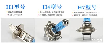

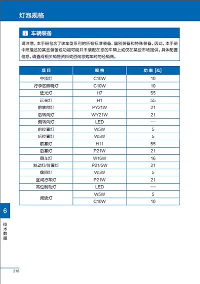

远近光都是55W的卤素灯,换的话LED和氙气灯都可以,不过建议远光换LED灯泡,一个是远光原车没有透镜,一个是LED可以无延迟秒启动,快速闪烁几下远光时会很方便。近光原车是有透镜的换装LED或氙气灯都可以。
H6远光灯是H1型号,近光是H7型号。
H6远光灯是H1型号,近光是H7型号。

近光是h4的,

远近光都是55W的卤素灯,换的话LED和氙气灯都可以,不过建议远光换LED灯泡,一个是远光原车没有透镜,一个是LED可以无延迟秒启动,快速闪烁几下远光时会很方便。近光原车是有透镜的换装LED或氙气灯都可以。H6远光灯是H1型号,近光是H7型号。
我换的近光灯 怎么是H4 难道是我记错了?

LYANG51111 2017/01/08 11:05:16 发表在 12楼
车型,年份,还是别的?
你去翻翻说明书看看,H4是远近光一体的,灯泡里面有两根灯丝,灯泡后面是三个脚,一根远光一根近光。H6的远光和近光是两个灯。近光用的H7,远光用的H1

xinby9809 2017/01/08 20:52:18 发表在 13楼
车型,年份,还是别的?你去翻翻说明书看看,H4是远近光一体的,灯泡里面有两根灯丝,灯泡后面是三个脚,一根远光一根近光。H6的远光和近光是两个灯。近光用的H7,远光用的H1
那就是我 记错了!
