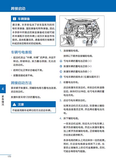

跨接时救援车的发动机要处于运转状态,因为你的电瓶亏电了,救援车的电瓶连同你的电瓶后会给你的电瓶充电,你的电瓶亏电厉害的话,充电电流会很大,救援车的电压下降后也不能启动你的发动机,但救援车发动机运转起来后救援车的发电机开始工作,此时救援车的电压恢复正常,你在起启动你的发动机就鞥顺利启动了,跨接启动要用至少4平方(电缆的铜芯部分差不多有手机数据线那么粗)以上的铜线作为连接电缆,且接线位置要压紧或者缠绕稳固,良好的接触才能保证足够的电流。

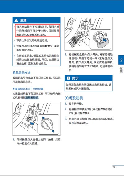

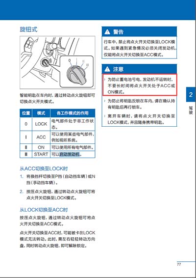

下面这些说明书中的内容都是你需要了解的

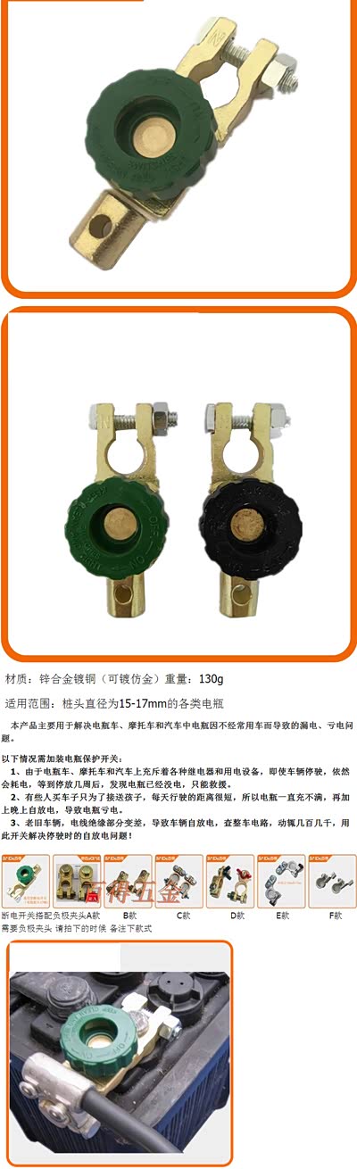

经常长时间停车的话,你可以装一个蓄电池负极开关,为了以防万一,还要准备一个汽车启动应急电源。
长时间停车断开负极所用的负极开关,方便断开电瓶负极,不用拆卸电瓶电极,旋转开关就能接通或断开电瓶负极。
