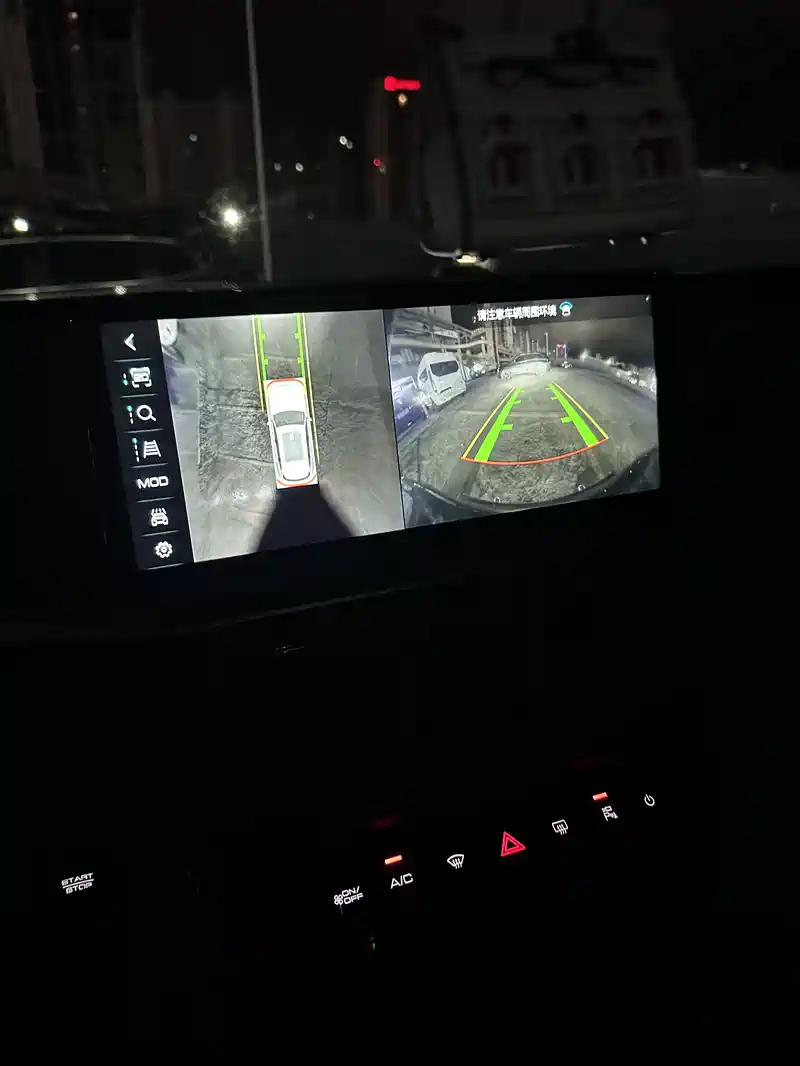

问 三代哈弗车友有遇到这个问题吗倒车影像黑屏 删除 推荐精华 置顶 取消置顶 关闭回复 打开回复 推荐编辑 楼主禁言 移动帖子 重置头像 操作记录 大叔243 0浏览 · 2025-10-02 05:27· 发布于福建 时有时无的 启动一看黑屏 然后熄火下车等几分钟又有了 这是什么情况 等几个小时没看又黑了 已经有段时间了 举报 打开汽车之家 阅读体验更好 相关问题 更多 问买24款还是26款? 0回答 问H6黑色耐脏吗 0回答 问哈弗三代h6吃胎 0回答 问23款h6国潮版 0回答 问H6噪音太大 0回答 问导航时音乐音量问题 0回答 全部回复 只看楼主 买辆小汽车吧 关禁闭 已屏蔽 先检查摄像头有没有被泥巴糊住,再用取卡针捅中控右上角复位孔强制重启车机。还不行就打开方向盘下方保险盒看看F37那个20A保险丝烧没烧。这些自己都能搞,要还是黑屏可能就是摄像头或线路坏了,得去店里查。 2025-10-02 20:26 来自北京 回复 沙发 屏蔽此人 举报 删除 取消删除 禁言 重置头像 共有条对话 > 还想在主楼增加内容?点击续写主楼内容 登录 参与更多互动 发表回复 打开App,查看更多评论 首 页 上一页 下一页 末 页 跳 转 取 消 还想在主楼增加内容?点击续写主楼内容 登录 参与更多互动 系统故障 发表回复 图片最多上传9张 微信好友 微信朋友圈 新浪微博 QQ好友 QQ空间 取消 相关推荐 加载中
