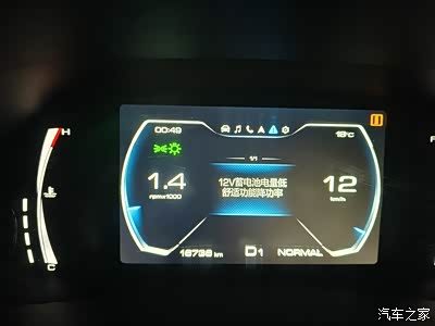

两年的车,在放了半个月之后,就出现了这个问题,昨天我又充了八个小时的电,开了十分钟就又这样了,求解

那就是你的电瓶亏电了,需要及时更换了

这种情况说明启动电瓶的寿命已经快到了,现在天气热,还能使用几个月。等到今年冬天温度降低以后,应该就寿终正寝了。楼主如果想省钱的话,可以用到9月份。10月份之后一定要更换一个新的电瓶。

根据你提示信息,车辆的12V蓄电池电量较低。估计是蓄电池老化(本身已用两年,接近铅酸蓄电池2 - 3年的寿命周期 )、长期未使用导致的,要不就是你的发电机存在问题。还有充电八小时后,开车十分钟又出现相同问题,表明蓄电池无法有效存储电能,或者充电系统未能正常工作(大概率是电池问题)。
建议前往专业维修店检查蓄电池的健康状态。检查发电机是否正常工作。
像你这种情况,如果车辆长时间不使用,建议定期启动发动机,或者断开蓄电池连接。

正常情况,因为现在汽车的功能太多了,基本都是靠电瓶的电来维持,以后长时间不开车就需要把电瓶的正负极拆掉一个,或者一周最少开一次车,保证电瓶的电量,这样也有助于电瓶延长寿命。

电瓶可能不行了,两年车停半个月就亏电,充完电开十分钟又报警,大概率是电瓶老化存不住电。建议测下电瓶健康度,低于50%就直接换吧,别折腾了。长期停放记得拔负极线。

两年车龄是关键节点:普通铅酸电瓶寿命通常2-3年,长期停放会加速老化。你充8小时电后开10分钟又亏电,很可能是电瓶储电能力断崖式下降(比如原本60Ah容量,现在只剩30Ah)。
