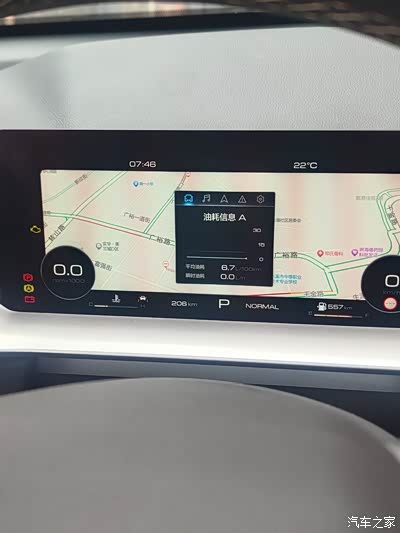

我的跑了三千公里了,每次启动没开车辆的平均油耗都是在22或者24反正20左右。但是开着开着就自己跑下来到7或者8。熄火一两天去启动也会回到二十几。你们有这种情况吗

设置就是这样,不管什么时候启动都是油耗A从29.9往下降,瞬时油耗没多大意义,看油耗b就行

这个正常的。因为车辆在冷启动的时候喷油量是比较大的,所以显示的平均油耗会相对高一点,行驶起来之后车辆发动机达到最佳工作状态,这个油耗就会低一些的
在观察油耗的时候,最好还是看车辆长时间的平均油耗,这个有参考价值,瞬时油耗或者是刚启动的油耗相对都会高一些的

•短期油耗计算方式:车辆启动时,电脑会以“最近一段行驶数据”计算平均油耗。冷启动时,发动机需要更浓的混合气预热,怠速油耗高(比如怠速1小时可能消耗2L油),但此时行驶里程几乎为0,所以油耗显示会飙升到20L/100km以上(公式:油耗÷里程,里程趋近于0,数值就会很大)。
