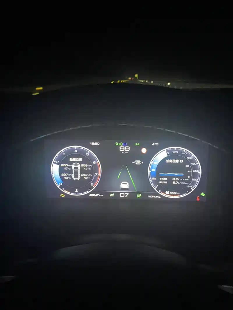

问 水箱温度升不上来,一直在一格徘徊,这是什么问题? 删除 推荐精华 置顶 取消置顶 关闭回复 打开回复 推荐编辑 楼主禁言 移动帖子 重置头像 操作记录 HU努力奋斗 0浏览 · 2025-01-28 20:09· 发布于江西 跑了一百多公里水箱温度一直升不上来是什么情况 一下高一下又降下去 一直在一格徘徊 是什么问题 有没有懂的 帮我解析一下 举报 打开汽车之家 阅读体验更好 相关问题 更多 问坦克500怎么样 0回答 问这个价格入手怎么样? 0回答 问选自己的第一辆车 0回答 问后雨刮不出水怎么检查 0回答 问十年老司机,准备换车 0回答 问三代哈佛H6换电瓶 0回答 全部回复 只看楼主 壹路順风 关禁闭 已屏蔽 一般这种情况是节温器的问题。比如节温器卡在打开的状态冷却液就一直进行大循环。在大循环的时候,水箱是一直给冷却液散热的,所以水温升不起来。需要检查节温器,如果卡住就要更换。 2025-01-28 20:12 来自广东 回复 沙发 屏蔽此人 举报 删除 取消删除 禁言 重置头像 共有条对话 > 内蒙宏光老白 关禁闭 已屏蔽 五菱宏光S3 检查一下节温器是不是不能正常打开关闭,造成水箱一直都是大循环,如果水温太低也影响发动机的运行。 2025-01-28 20:31 回复 板凳 屏蔽此人 举报 删除 取消删除 禁言 重置头像 共有条对话 > Lonnnne1y 关禁闭 已屏蔽 哈弗H6 应该是水温散热大循环,导致水温没有升高,可以看下屏幕有没有报警信息,另外检查下循环控制的传感器啥的。以上,如有帮助,请采纳,谢谢 2025-01-28 23:13 来自河北 回复 地板 屏蔽此人 举报 删除 取消删除 禁言 重置头像 共有条对话 > 冷雨ii 关禁闭 已屏蔽 银河E5 兄弟,哈弗H6水箱温度上不去且一直在一格徘徊,可能有以下原因。 一是节温器故障。节温器控制冷却液的循环路径,若它常开,冷却液会一直进行大循环,散热过快,导致水温难以升高。 二是水温传感器问题。它负责监测水温并将信号传送给仪表盘和发动机控制单元,若其故障,可能给出错误的水温显示,实际水温也许正常。 三是冷却系统有泄漏。冷却液不足会影响散热和升温,检查冷却液液位是否正常。 你可以先查看冷却液液位,若正常,建议去汽修店检查节温器和水温传感器,用诊断设备读取相关数据,确定故障原因并维修。 2025-01-28 23:41 来自海南 回复 屏蔽此人 举报 删除 取消删除 禁言 重置头像 共有条对话 > 那年春暖花开流浪时 关禁闭 已屏蔽 炫丽 可能是水温传感器的故障,一下高上去又降下来的,这个传感器故障的可能性更大,也可能是循环系统不正常的原因,仪表盘上已经显示水温不正常,需要售后检查查找故障原因并处理 2025-01-29 13:38 来自甘肃 回复 屏蔽此人 举报 删除 取消删除 禁言 重置头像 共有条对话 > jiangzhuop 关禁闭 已屏蔽 朗逸 是不是水温表感应器有啥问题,开去维修店去看看。 2025-01-29 20:06 来自湖南 回复 屏蔽此人 举报 删除 取消删除 禁言 重置头像 共有条对话 > 还想在主楼增加内容?点击续写主楼内容 登录 参与更多互动 发表回复 打开App,查看更多评论 首 页 上一页 下一页 末 页 跳 转 取 消 还想在主楼增加内容?点击续写主楼内容 登录 参与更多互动 系统故障 发表回复 图片最多上传9张 微信好友 微信朋友圈 新浪微博 QQ好友 QQ空间 取消 相关推荐 加载中
