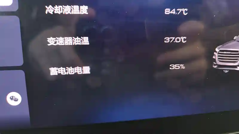

问 电池充不上电,一直35%,是蓄电池有问题吗? 删除 推荐精华 置顶 取消置顶 关闭回复 打开回复 推荐编辑 楼主禁言 移动帖子 重置头像 操作记录 南京车友4724430 0浏览 · 2025-01-16 11:28· 发布于江苏 电池一直35%,充不上电。提示蓄电池电量低 举报 打开汽车之家 阅读体验更好 相关问题 更多 问大家都用多少号汽油啊 0回答 问哈佛h6,经典款 0回答 问哈弗 0回答 问油耗才8个,你们呢? 0回答 问D挡跳M挡问题 0回答 问想问问各位H6的车主 0回答 全部回复 只看楼主 偷油的不一定是老鼠 关禁闭 已屏蔽 这种情况应该是寿命到了,建议检查一下蓄电池的电压,可能需要更换电瓶,电瓶的寿命一般都是在5年左右蓄电量就会大大衰减,而且电瓶不在质保范围之内,需要自费更换 2025-01-16 11:38 来自河北 回复 沙发 屏蔽此人 举报 删除 取消删除 禁言 重置头像 共有条对话 > 皮皮鲁嘿 关禁闭 已屏蔽 启动电池还是动力电池?建议立即咨询当地售后。 2025-01-16 11:40 来自湖南 回复 板凳 屏蔽此人 举报 删除 取消删除 禁言 重置头像 共有条对话 > guicb 关禁闭 已屏蔽 把传感器罢了然后插回去 2025-01-16 11:54 来自浙江 回复 地板 屏蔽此人 举报 删除 取消删除 禁言 重置头像 共有条对话 > 哈萨类 关禁闭 已屏蔽 大众ID.3 这个故障大概率就是蓄电池老化衰减了,建议更换一个小电瓶试试 2025-01-16 11:56 来自浙江 回复 屏蔽此人 举报 删除 取消删除 禁言 重置头像 共有条对话 > Lonnnne1y 关禁闭 已屏蔽 哈弗H6 楼主这个蓄电池用多久了,看这个情况应该是健康度比较低了,可以用设备检测下,一般三年开始就要考虑更换蓄电池了,避免长时间放置无法启动的问题。以上,如有帮助,请采纳,谢谢 2025-01-16 13:08 来自北京 回复 屏蔽此人 举报 删除 取消删除 禁言 重置头像 共有条对话 > 秦始黄焖鸡 关禁闭 已屏蔽 长城大狗 你的意思是开车一直没涨电量还是夹着充电机充电没涨电量 2025-01-16 13:08 来自吉林 回复 屏蔽此人 举报 删除 取消删除 禁言 重置头像 共有条对话 > 那年春暖花开流浪时 关禁闭 已屏蔽 炫丽 这点电量启动还没有问题么,跑一段长途看看能不能充进去电,如果跑了半个小时这个电量还涨不上去,那就需要检查一下电瓶状态啦,有必要就需要更换一块新电池啦,我的20款vv7电瓶用了四年换了 2025-01-16 16:30 来自甘肃 回复 屏蔽此人 举报 删除 取消删除 禁言 重置头像 共有条对话 > 我砸你家玻璃 关禁闭 已屏蔽 哈弗H6 要是充不进去电,那就去4s店叫他们拿下来,用专业充电器充24小时看看,如果不行就得换电瓶了,建议每周尽量开开车,不要叫电瓶经常亏电,那样太损电瓶了。 2025-01-16 21:18 来自北京 回复 屏蔽此人 举报 删除 取消删除 禁言 重置头像 共有条对话 > 小邋遢oi 关禁闭 已屏蔽 雅阁 电瓶不行了,该换了 2025-01-17 15:38 来自吉林 回复 屏蔽此人 举报 删除 取消删除 禁言 重置头像 共有条对话 > 流郎者 关禁闭 已屏蔽 启辰R50 可以试着用处部充电器给电瓶充电,如果还是充不满就是电瓶的问题,如果能充满就是车子的发电机或调节器出问题了,修好即可正常的。 2025-03-18 08:53 来自河南 回复 屏蔽此人 举报 删除 取消删除 禁言 重置头像 共有条对话 > 还想在主楼增加内容?点击续写主楼内容 登录 参与更多互动 发表回复 打开App,查看更多评论 首 页 上一页 下一页 末 页 跳 转 取 消 还想在主楼增加内容?点击续写主楼内容 登录 参与更多互动 系统故障 发表回复 图片最多上传9张 微信好友 微信朋友圈 新浪微博 QQ好友 QQ空间 取消 相关推荐 加载中
