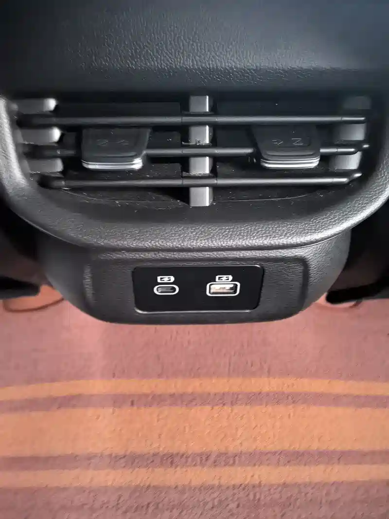

我新款h6后排空调为什么没有风?

新款哈佛h6后排不是独立空调吗?那就要在空调控制面板上有按键控制的。

那里有个箭头,你开了吗

    我告诉你吧,出风口在正副驾驶下面👇🏻,你可以趴下看看。正常空调模式是前方出风口,风挡和正副驾驶脚下出风,你把空调模式,调整成吹面模式后排出风口就有了。

    都打到两侧了呈关闭状态了,怎么出风?看到拨片上的图标了吗?

    你应该空调模式设置错了,车辆空调系统的模式设置。如果空调设置为只向前排吹风或者是分区空调,而后排的出风功能没有开启,那么后排就不会有风。可以检查车辆中控台上的空调模式按钮或在多媒体系统中的空调设置选项,确保后排出风模式被正确选择。

    楼主可以在中控屏幕上进入空调界面,看下后排空调是否开启。另外就是这个图片所示的拨片也拨到中间,可以看到风道,然后再确认下问题。如果还没风那就得检修下了

    1. 空调设置问题:车辆空调系统的模式设置可能导致后排出风功能未开启。如果空调设置为只向前排吹风或者是分区空调,而后排的出风功能没有正确选择,后排就可能无风。可以检查车辆中控台上的空调模式按钮或在多媒体系统中的空调设置选项,确保后排出风模式被正确设置。比如,将空调模式调整成吹面模式,后排出风口可能就会有风了。另外,也需注意中控屏上的空调界面,查看后排空调是否开启。还有一种情况是,如图片所示的拨片打到两侧呈关闭状态,也无法出风,应将其拨到中间,以确保能看到风道。
