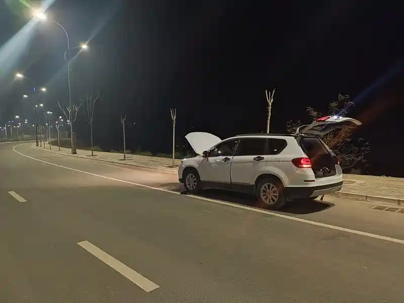

车子是18款的,现在已经有六年多了,跑了两万三千多公里,轮胎有需要换吗?家里是也有车库(不是地下车库)轮胎看起来也没有什么小裂纹什么的,就听说时间长了橡胶老化,跑高速不安全,心里就不放心,又
感觉自己不怎么经常跑高速,花那钱有点那个,有大神给交流交流一下呗!怎么样又花少钱,把是办成!😁😁😁
