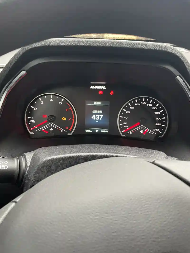

哈弗H6国潮自动都市版 新车提车一个多月 ,车辆放五天左右就打不着火,仪表盘通电,只是打不着火,有没有这种情况?怎么解决?销售说是不是熄火车上灯光没关,检查一遍没发现哪里有问题

新车打不着火可以检查下蓄电池的健康度,因为车辆在大库存放时间长,可能导致蓄电池亏电,然后买回来开的少,电池充不上电,就不好打着车。以上,如有帮助,请采纳,谢谢

新车车打不着火,大概率就是电瓶亏电的原因,搭电启动后好好充充电再观察一下吧,停车后车辆没有完全断电一晚上过去就可以把电瓶放亏了,我是经历过的,停车后电源没有关闭,仪表盘灯亮了一晚上,第二天早上就没电了。

告诉你个技巧,先把前机器盖打开,用遥控钥匙锁车,再去机舱把电瓶负极拔掉。下回在想开门,用机械钥匙把车门打开,再把电瓶负极装上。

偷偷告诉你,我的也遇到过,后来检查是电瓶问题,就是电瓶存不了电,后来自己花钱更换了一个电瓶就没问题了,都市版是不带启停的吧,可以选择瓦尔塔的上门更换,大概320-350左右。
