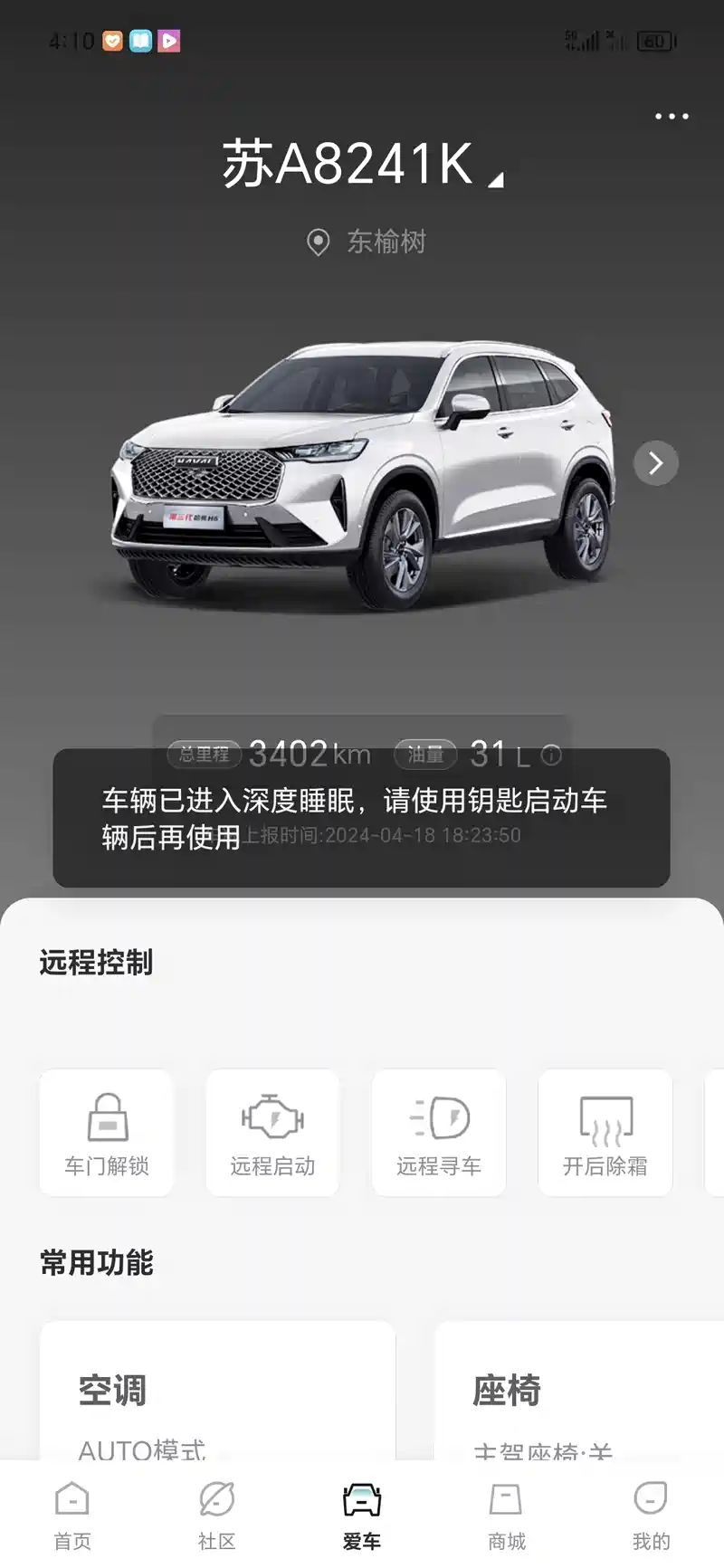

问 深度睡眠怎么解除恢复正常 删除 推荐精华 置顶 取消置顶 关闭回复 打开回复 推荐编辑 楼主禁言 移动帖子 重置头像 操作记录 老六大队 0浏览 · 2024-04-20 16:19· 发布于江苏 各位前辈,哈弗三代H6长时间没开出现深度睡眠怎么解除哈 举报 打开汽车之家 阅读体验更好 相关问题 更多 问二手车 0回答 问方向盘异响 0回答 问哈弗H6 0回答 问玻璃水喷嘴如何更换 0回答 问到店算了价格,可还行 0回答 问想问问各位H6的车主 0回答 全部回复 只看楼主 那年春暖花开流浪时 关禁闭 已屏蔽 炫丽 具体是停车时间超过7天,车辆会进入深度睡眠状态,远程控制这个功能就不能使用了,只能到车里现场完成各种操作,操作一次之后就可以解除深度睡眠状态,恢复远程控制正常功能 2024-04-20 18:32 来自甘肃 回复 沙发 屏蔽此人 举报 删除 取消删除 禁言 重置头像 共有条对话 > 烈日雄风上秋名山 关禁闭 已屏蔽 蓄电池亏电了,得充电 2024-04-23 13:32 来自吉林 回复 板凳 屏蔽此人 举报 删除 取消删除 禁言 重置头像 共有条对话 > 我爱你腻 关禁闭 已屏蔽 深度睡眠。智能的一切都用不了,用机械钥匙开锁,然后把钥匙放中控感应区点火。如果点不了火就没电了 2024-04-25 21:48 来自四川 回复 地板 屏蔽此人 举报 删除 取消删除 禁言 重置头像 共有条对话 > 还想在主楼增加内容?点击续写主楼内容 登录 参与更多互动 发表回复 打开App,查看更多评论 首 页 上一页 下一页 末 页 跳 转 取 消 还想在主楼增加内容?点击续写主楼内容 登录 参与更多互动 系统故障 发表回复 图片最多上传9张 微信好友 微信朋友圈 新浪微博 QQ好友 QQ空间 取消 相关推荐 加载中
