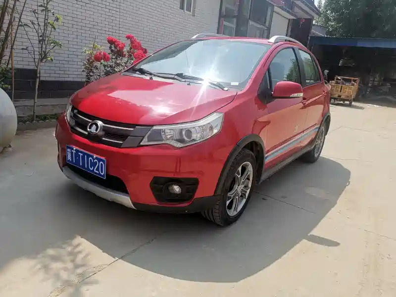

问 求助,我的C20R喇叭不响了 删除 推荐精华 置顶 取消置顶 关闭回复 打开回复 推荐编辑 楼主禁言 移动帖子 重置头像 操作记录 asn5g6q2a 0浏览 · 2025-06-03 17:13· 发布于河北 小喇叭突然不响了,拆下来试了一下喇叭没问题,求助车友们谁知道是哪里出了问题啊 举报 打开汽车之家 阅读体验更好 全部回复 只看楼主 llx3344 关禁闭 已屏蔽 威麟X5 开回去4s检查一下,看看是不是喇叭的按键接触不良,或者是喇叭的保险有没有烧? 2025-06-03 17:30 来自云南 回复 沙发 屏蔽此人 举报 删除 取消删除 禁言 重置头像 共有条对话 > 狗哥聊聊车 关禁闭 已屏蔽 先检查方向盘下方的喇叭触点开关,可能氧化接触不良。再测下保险丝盒里的喇叭保险,10A那个。最后看下线束插头有没有松动,接地线是否锈蚀。自己修不好就去汽修店让师傅用万用表测下电路。 2025-06-03 17:52 来自辽宁 回复 板凳 屏蔽此人 举报 删除 取消删除 禁言 重置头像 共有条对话 > asn5g6q2a 楼主 关禁闭 已屏蔽 经过排查,是方向盘下面的游丝坏了,换了新游丝,一百块大洋搞定 2025-06-04 14:44 来自河北 回复 地板 举报 删除 取消删除 禁言 重置头像 共有条对话 > 还想在主楼增加内容?点击续写主楼内容 登录 参与更多互动 发表回复 打开App,查看更多评论 首 页 上一页 下一页 末 页 跳 转 取 消 还想在主楼增加内容?点击续写主楼内容 登录 参与更多互动 系统故障 发表回复 图片最多上传9张 微信好友 微信朋友圈 新浪微博 QQ好友 QQ空间 取消 相关推荐 加载中
