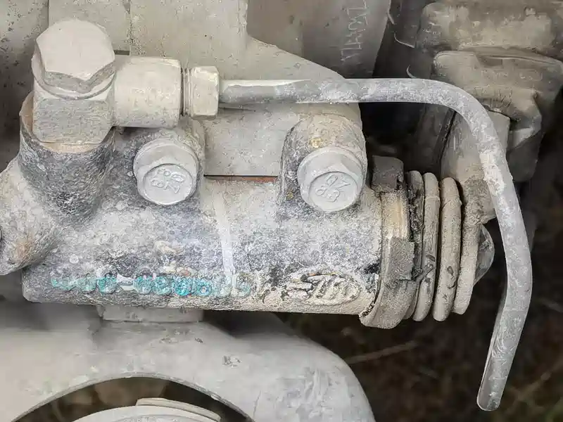

问 发动机前的这个橡胶垫碎了,要不要换 删除 推荐精华 置顶 取消置顶 关闭回复 打开回复 推荐编辑 楼主禁言 移动帖子 重置头像 操作记录 今春2020 0浏览 · 2021-05-30 17:36 请教一下,C50,发动机正前方,这个位置橡胶垫碎了,要不要换,感谢!!! 举报 打开汽车之家 阅读体验更好 相关问题 更多 问我的c50渗水了 0回答 问中控伸缩拉帘坏了 0回答 问13款长城c50 0回答 问主驾座椅塌了 0回答 问主驾座椅海绵塌了 0回答 问座椅海绵塌了 0回答 全部回复 只看楼主 9April_1991 关禁闭 已屏蔽 捷达VS5 拨叉的胶套,我的也烂了没管。 2021-05-30 22:39 回复 沙发 屏蔽此人 举报 删除 取消删除 禁言 重置头像 共有条对话 > 翼腾171 关禁闭 已屏蔽 长城C50 如果还打算用几年还是换了好,时间长了有锈的风险,我的就是这样。 2021-05-31 09:20 回复 板凳 屏蔽此人 举报 删除 取消删除 禁言 重置头像 共有条对话 > 对药找病 关禁闭 已屏蔽 博瑞 防尘套,那个无所谓。不用管它 2021-05-31 14:50 回复 地板 屏蔽此人 举报 删除 取消删除 禁言 重置头像 共有条对话 > 平淡无奇的感觉 关禁闭 已屏蔽 长城C50 我的跟你一样情况,没有换 2021-08-02 10:05 回复 屏蔽此人 举报 删除 取消删除 禁言 重置头像 共有条对话 > 武汉车友3687827 关禁闭 已屏蔽 长城C50 不用换,如换离合器三件套时 顺便可以 2021-08-02 13:13 回复 屏蔽此人 举报 删除 取消删除 禁言 重置头像 共有条对话 > 史瑞克6189 关禁闭 已屏蔽 用704胶,网上3元包邮,非常好用 2021-08-07 14:32 回复 屏蔽此人 举报 删除 取消删除 禁言 重置头像 共有条对话 > 史瑞克6189 关禁闭 已屏蔽 704硅橡胶 2021-08-07 14:32 回复 屏蔽此人 举报 删除 取消删除 禁言 重置头像 共有条对话 > 还想在主楼增加内容?点击续写主楼内容 登录 参与更多互动 发表回复 打开App,查看更多评论 首 页 上一页 下一页 末 页 跳 转 取 消 还想在主楼增加内容?点击续写主楼内容 登录 参与更多互动 系统故障 发表回复 图片最多上传9张 微信好友 微信朋友圈 新浪微博 QQ好友 QQ空间 取消 相关推荐 加载中
