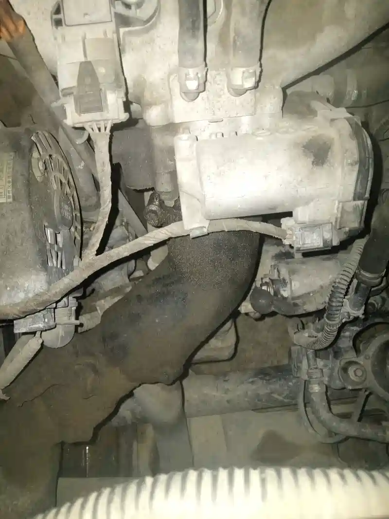

问 12款长城c50烧机油问题! 删除 推荐精华 置顶 取消置顶 关闭回复 打开回复 推荐编辑 楼主禁言 移动帖子 重置头像 操作记录 贵港车友1466967 0浏览 · 2021-05-04 00:07 车友们 你们的c50烧不烧机油 烧机油怎么解决呢 求神通广大的车友支支招!我的车不到五千公里 直接把一瓶机油干没了! 举报 打开汽车之家 阅读体验更好 相关问题 更多 问座椅海绵塌了 0回答 问请教机友几个问题 0回答 问有没有修理工路过, 0回答 问13款长城C50 0回答 问中控伸缩拉帘坏了 0回答 问13款长城c50 0回答 全部回复 只看楼主 阿尔法丶南辰 关禁闭 已屏蔽 奔驰E级 管道富得流油,厉害 2021-05-04 15:06 回复 沙发 屏蔽此人 举报 删除 取消删除 禁言 重置头像 共有条对话 > 阳77A77 关禁闭 已屏蔽 长城C50 换阀加壶 2021-05-04 15:40 回复 板凳 屏蔽此人 举报 删除 取消删除 禁言 重置头像 共有条对话 > 八戒很花心 关禁闭 已屏蔽 哈弗枭龙MAX 我的车现在13万公里,4升机油 5000---7000公里 少0.5--1升。个人感觉正常。我开车一直喜欢 推背感 而且没有测速的地方 总变速开。 2021-05-06 21:40 回复 地板 屏蔽此人 举报 删除 取消删除 禁言 重置头像 共有条对话 > 淄博车友15667 关禁闭 已屏蔽 宋PLUS新能源 换个几元钱的pcv阀门即可,这个阀门是塑料件,说明书上写了,每次保养要检查它的磨损程度 2021-05-08 10:49 回复 屏蔽此人 举报 删除 取消删除 禁言 重置头像 共有条对话 > 1012206317 关禁闭 已屏蔽 长城C50 你这不是烧机油,是漏机油 2021-05-08 15:42 回复 屏蔽此人 举报 删除 取消删除 禁言 重置头像 共有条对话 > wang7711 关禁闭 已屏蔽 不是烧机油,是漏机油,漏到涡轮增压管里去了。换PCV废气阀可以解决,二三十块钱就能买个,有点动手能力的可以自己换 2021-05-08 20:46 回复 屏蔽此人 举报 删除 取消删除 禁言 重置头像 共有条对话 > 那一 关禁闭 已屏蔽 和我的一样,连漏在烧。。 2021-05-09 13:31 回复 屏蔽此人 举报 删除 取消删除 禁言 重置头像 共有条对话 > 对药找病 关禁闭 已屏蔽 博瑞 你这是涡轮增压器问题。如果是PVC阀的问题应该没这么费油。增压器漏油了,换 2021-05-10 18:08 回复 屏蔽此人 举报 删除 取消删除 禁言 重置头像 共有条对话 > 东莞车友2021632 关禁闭 已屏蔽 我的车也一样,后来换了PCB阀就好了、 2021-05-16 21:21 回复 屏蔽此人 举报 删除 取消删除 禁言 重置头像 共有条对话 > 喜哈人 关禁闭 已屏蔽 师傅们,我的车子也是不到5000公里就要烧一瓶机油,怎么办呀 2022-07-28 17:50 来自安徽 回复 屏蔽此人 举报 删除 取消删除 禁言 重置头像 共有条对话 > 还想在主楼增加内容?点击续写主楼内容 登录 参与更多互动 发表回复 打开App,查看更多评论 首 页 上一页 下一页 末 页 跳 转 取 消 还想在主楼增加内容?点击续写主楼内容 登录 参与更多互动 系统故障 发表回复 图片最多上传9张 微信好友 微信朋友圈 新浪微博 QQ好友 QQ空间 取消 相关推荐 加载中
