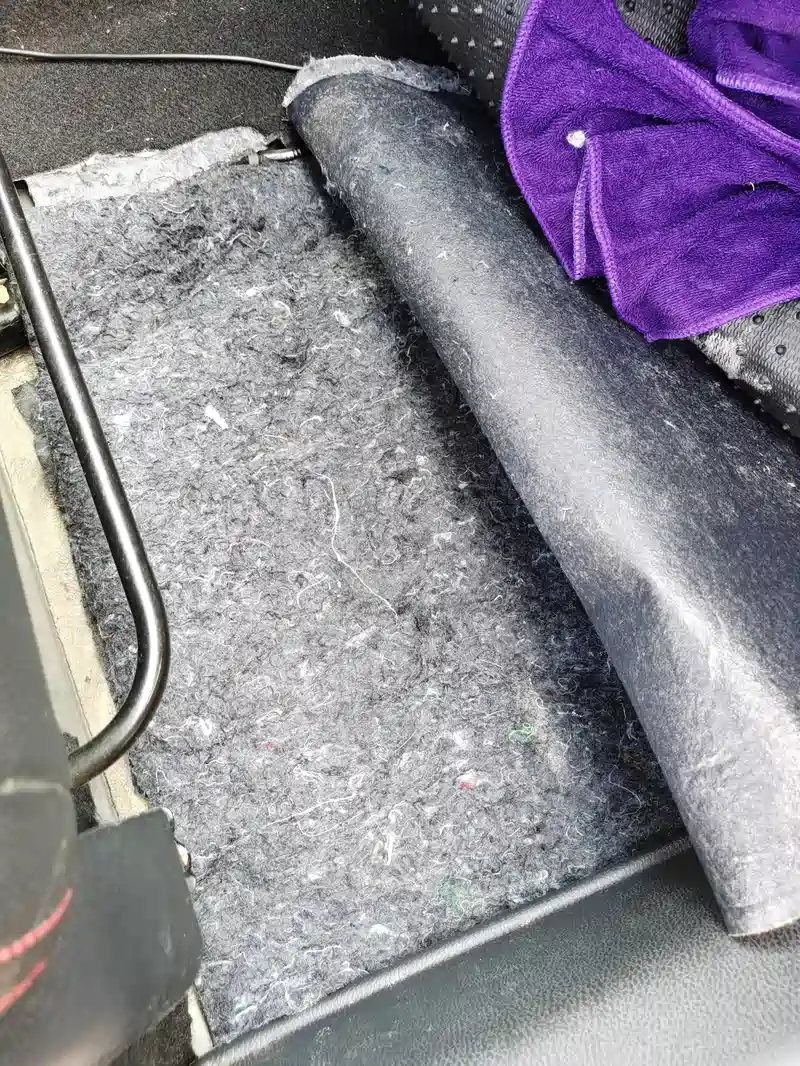

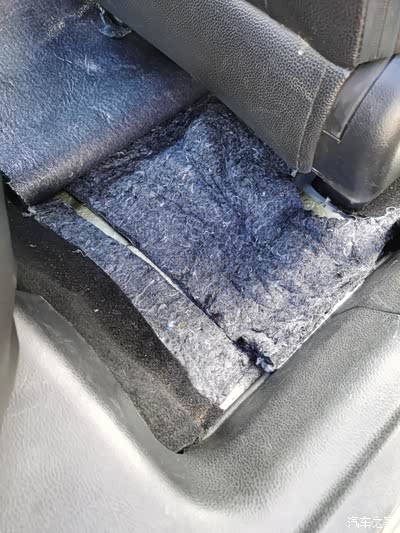

今天打理脚垫发现下面有水,海绵都发涨了,挤了大概有一两升水,海绵都臭了,位置在车身右边,前后都有水

最近你所在地有没有下大雨?

打开A柱外饰板、天窗排水管检查下有没有脱落。顺着往下一直检查。我的就是这样,如果是下面脱落了实在不好重新接上,只能买个管子引到拉开发动机仓开关下面的孔出去。

排水管断了

空调水

检查空调压缩机的水
再检查天窗排水管,十有八九是他
找个熟人,10块20块的就解决了

天窗排水孔堵塞,洗车店用高压气枪每年雨季前吹一次,千万别在网上买所谓的带刷头的钢丝进去通,吃过亏,刷头掉里面了,找修理店给弄出来的

再说一句,车内湿的严重,要拆座椅啥的,把底垫晒干后再装回,第一次花了我六百
,第二年发现的早,水不多,我就没管它,直接放阳光下暴晒,差不多也挨了大半月后才慢慢干透
