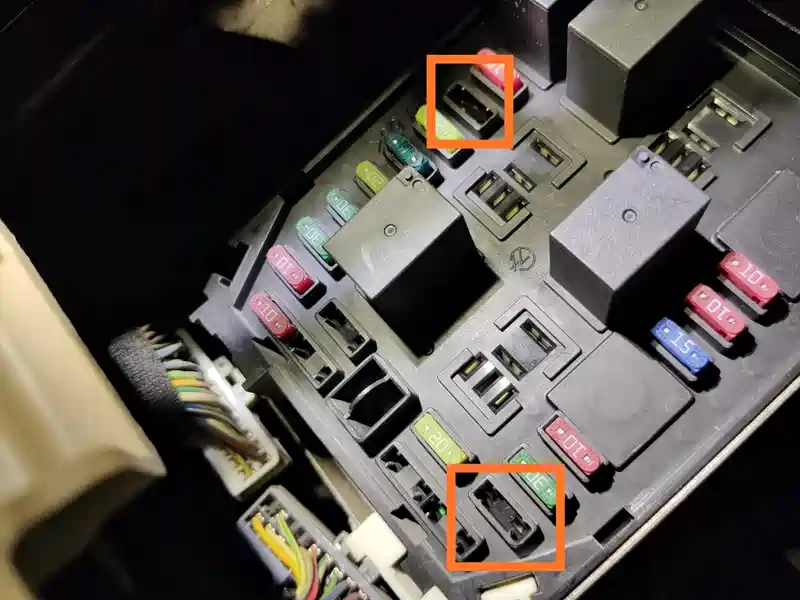

车友们晚上好,我12款手动精英,前几天正常行驶,一边开车一边用aux线把手机连到汽车音响上听小说,突然一下音响就没有声音了,收音机屏幕显示也没有了,想请问下有没有车友遇到过类似情况,如何处理的?我检查了方向盘左下角的保险盒,标有音响的两个保险(图片橙色方框位置)我看都没有被烧的痕迹。

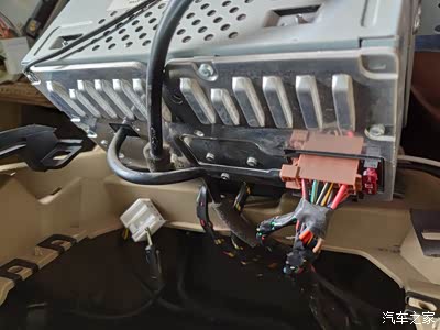

自己解决问题了,收音机机头后面的保险烧掉了,换一个就好了!

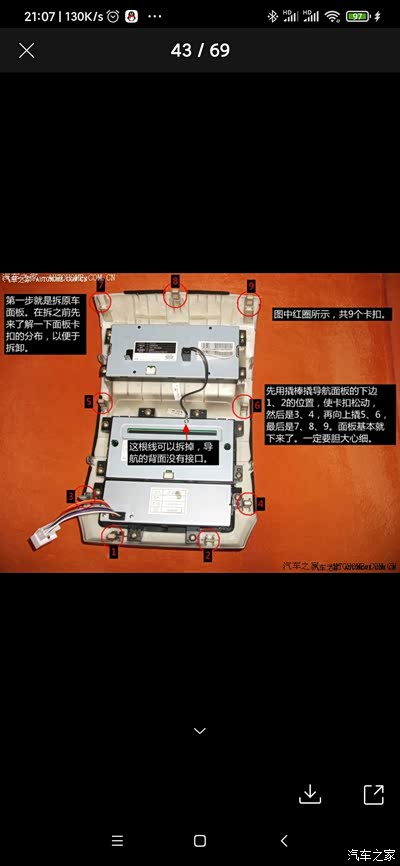

好的,谢谢,还有就是这个咋拆卸啊

直接用撬棒撬就是

给你张图片做参考,用撬棒很容易就撬下来了
