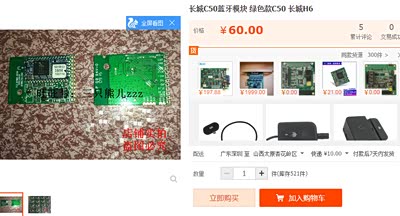

各位长城C50车主(13款 精英型)车载蓝牙时好时坏 时连时不连 或偶尔连接上 没一会儿又连接不上的情况,根据本人判断蓝牙模块因车辆颠簸造成焊接部位开焊或虚焊 。本人看过楼上发表信息后 于昨日晚上(2021/11/2) 自行拆开多媒体面板 将蓝牙模块用电烙铁进行补焊,回装后测试蓝牙功能目前正常。请各位车主参考。另外面板还算好拆从左下角用平口螺丝刀包上无纺布之类的(稍微厚一点5mm)撬开一个缝隙后在撬开右下角然后一点一点向上撬开。(补焊部位参考图片蓝色方框)。

知道模块在哪里不
开关大按钮的背面

4s不单卖的,一定就是一套。还不如直接换安卓导航了
90525 关禁闭 已屏蔽
传祺GA3S视界
淘宝70.自己拆去手机店修下 30手工费
