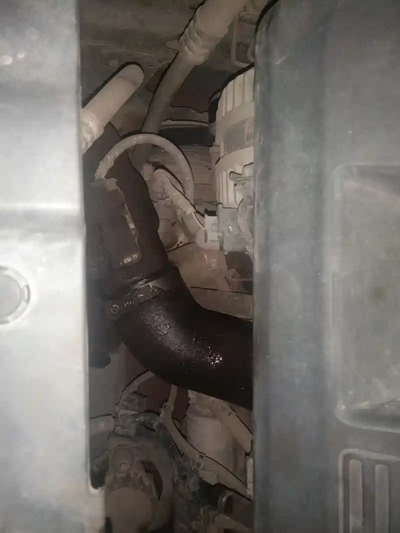

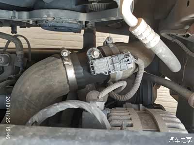

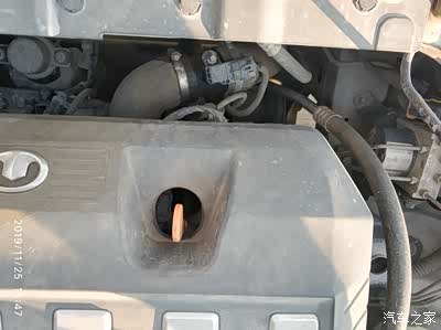

问 涡轮增压 进气。出气口。渗油。 删除 推荐精华 置顶 取消置顶 关闭回复 打开回复 推荐编辑 楼主禁言 移动帖子 重置头像 操作记录 aj7z6kraw8p 0浏览 · 2019-11-17 21:20 涡轮增压。进气口。和排气口。打开管子里面都是机油。该怎么解决? 举报 打开汽车之家 阅读体验更好 相关问题 更多 问主驾座椅塌了 0回答 问主驾座椅海绵塌了 0回答 问座椅海绵塌了 0回答 问我的c50渗水了 0回答 问中控伸缩拉帘坏了 0回答 问13款长城c50 0回答 全部回复 只看楼主 问答人工16 关禁闭 已屏蔽 建议您最好是到4S店进行一下相关的检测! 2019-11-17 21:23 回复 沙发 屏蔽此人 举报 删除 取消删除 禁言 重置头像 共有条对话 > 9April_1991 关禁闭 已屏蔽 捷达VS5 换涡轮总成吧,估计油封都挂了。完后把中冷和燃烧室都洗洗吧。 2019-11-18 01:41 回复 板凳 屏蔽此人 举报 删除 取消删除 禁言 重置头像 共有条对话 > adg7q8ban36 关禁闭 已屏蔽 气门室盖上的pcv阀(废气阀),吸到进气歧管,又流到节气门,然后就是你看到的那根大管子,你的车应该是13款的! 2019-11-20 14:02 回复 地板 屏蔽此人 举报 删除 取消删除 禁言 重置头像 共有条对话 > jjj564293213 关禁闭 已屏蔽 9April_1991 2019/11/18 01:41:42 发表在 板凳 换涡轮总成吧,估计油封都挂了。完后把中冷和燃烧室都洗洗吧。换大概多少价位呢 2019-11-24 19:45 回复 屏蔽此人 举报 删除 取消删除 禁言 重置头像 共有条对话 > mybeautif 关禁闭 已屏蔽 长城C50 jjj564293213 2019/11/24 19:45:02 发表在 4楼 换大概多少价位呢19元,换PVC阀。工时30 2019-11-25 11:35 回复 屏蔽此人 举报 删除 取消删除 禁言 重置头像 共有条对话 > thewaytoyq 关禁闭 已屏蔽 长城C50 我的也有这个问题了。问了维修师傅,答复是涡轮增压器的原因较大。楼上反馈的PVC阀,也有可能。几个月钱在外面换PVC阀,也有可能是PVC阀的原因。 2019-11-27 17:47 回复 屏蔽此人 举报 删除 取消删除 禁言 重置头像 共有条对话 > 阳77A77 关禁闭 已屏蔽 长城C50 换阀加透气壶 2019-11-28 10:43 回复 屏蔽此人 举报 删除 取消删除 禁言 重置头像 共有条对话 > 日照车友8989234 关禁闭 已屏蔽 和我的一样一样的毛病 2021-05-06 22:59 回复 屏蔽此人 举报 删除 取消删除 禁言 重置头像 共有条对话 > 还想在主楼增加内容?点击续写主楼内容 登录 参与更多互动 发表回复 打开App,查看更多评论 首 页 上一页 下一页 末 页 跳 转 取 消 还想在主楼增加内容?点击续写主楼内容 登录 参与更多互动 系统故障 发表回复 图片最多上传9张 微信好友 微信朋友圈 新浪微博 QQ好友 QQ空间 取消 相关推荐 加载中
