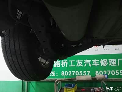

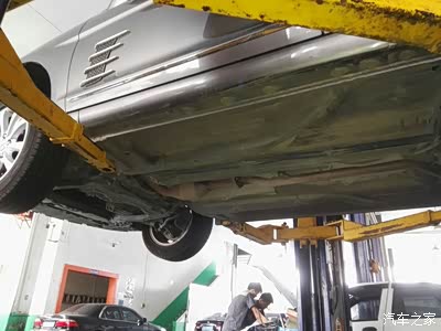

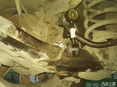

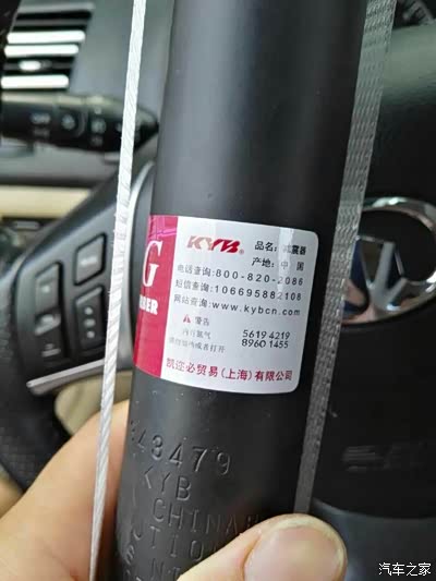

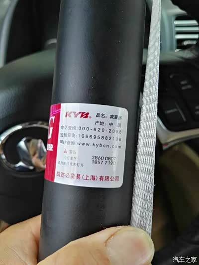

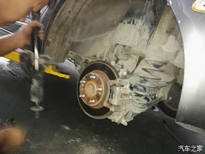

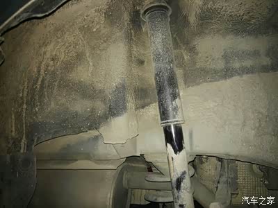

换了后减,前杀车片,平衡拉杆,就这几样,前杀车片是因为松动了,说是有间隙,后减震是有一根坏了就换一对,
底盘很整齐嘛

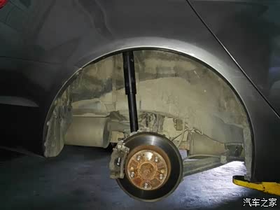

要拆了

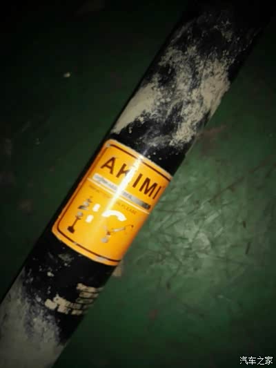

原来的

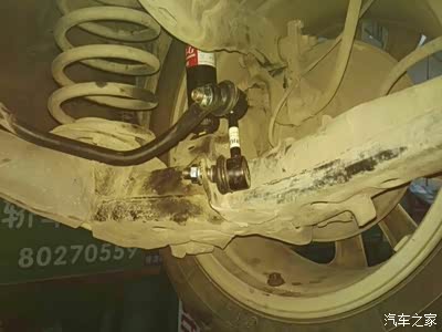

换上新的,

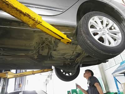

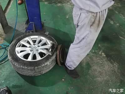

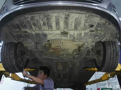

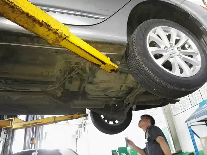

换好试车后发现前面还有后面都有响声

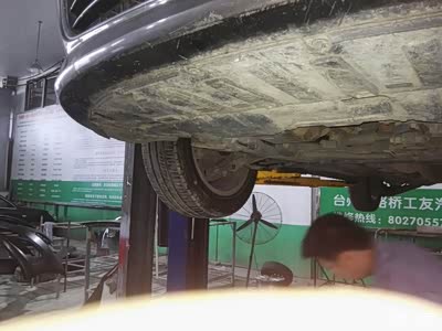

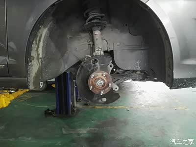

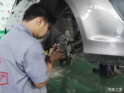

拆前轮检查
这个师傅不行,拆拆装的起码五六回,没查出问题

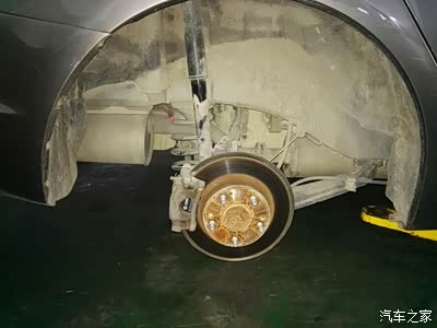

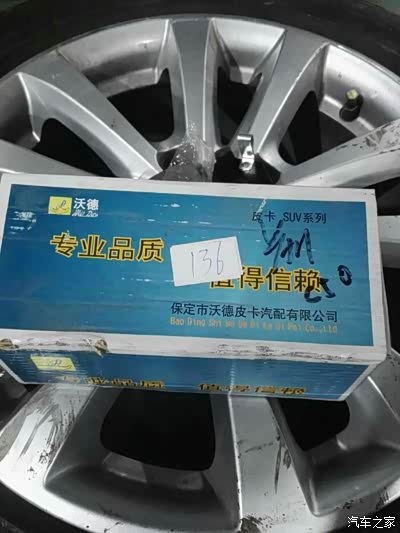

后来的杀车片有间隙,换杀车片

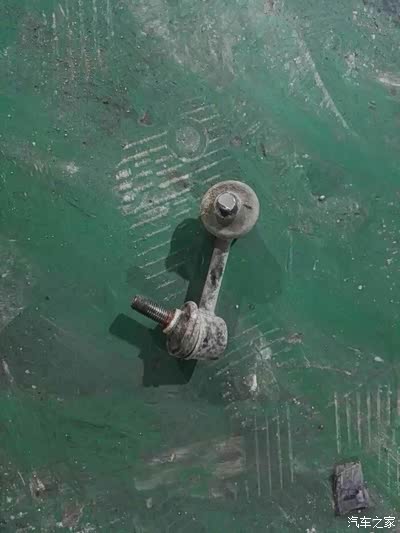

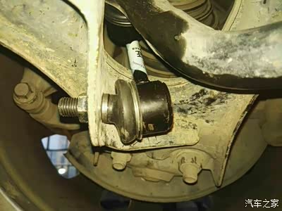

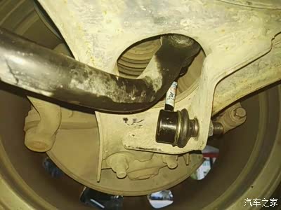

顺便换这个平衡拉杆还是什么说不出来

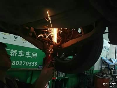

后面拆不了就切切
上新的
旧的

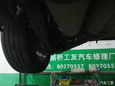

前后换好了
杀车片
,190大洋
马云家淘的
换好的时候还响的,后面左边响,可能是安装的问题,第二天换个人安上去,就好了,奇怪了呢,随便写写,没文字工底
