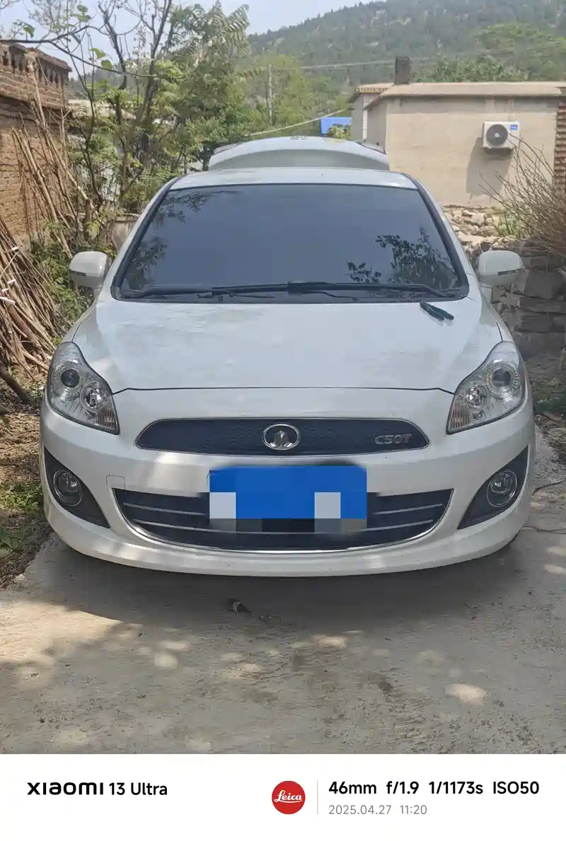

C50锁车点烟器还通电什么情况,求大神解答
