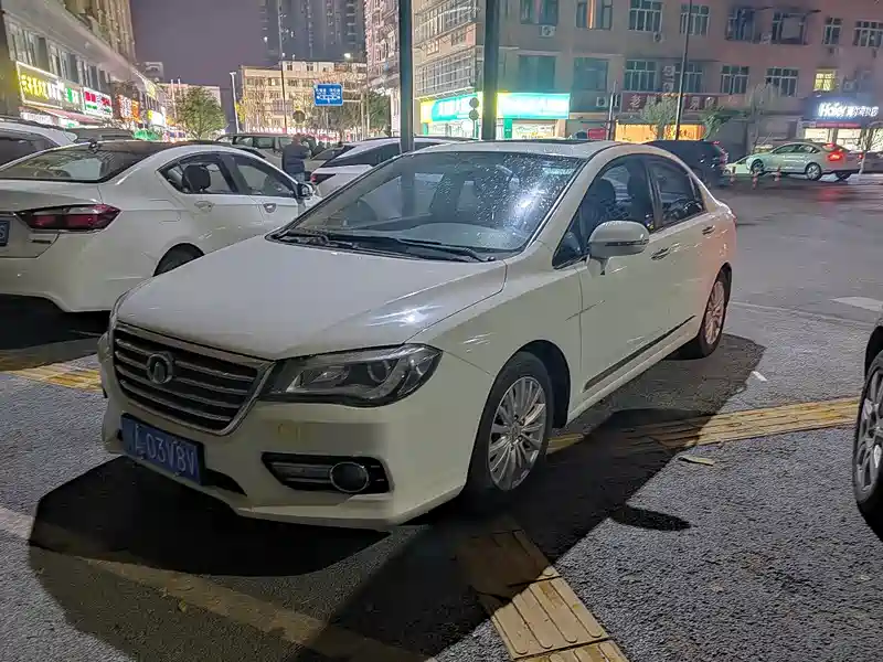

C50冷车无法启动 删除 取消推荐 置顶 取消置顶 关闭回复 打开回复 推荐编辑 楼主禁言 移动帖子 重置头像 操作记录 成都车友7277570 0浏览 · 2025-01-31 16:46· 发布于四川 14款C50停一晚早晨无法启动,一键点火能够听见续电器接触的声音,但是气动马达续电器未吸合,马达没反应,电瓶断一会儿电再接上能够正常启动,只要正常启动之后,一天几乎都不会再出现这种情况,请问你们有知道什么问题吗? 举报 打开汽车之家 阅读体验更好 相关问题 更多 问有没有修理工路过, 0回答 问13款长城C50 0回答 问中控伸缩拉帘坏了 0回答 问13款长城c50 0回答 问主驾座椅塌了 0回答 问主驾座椅海绵塌了 0回答 全部回复 只看楼主 修理工老张 关禁闭 已屏蔽 秦L 根据您的描述来看,这个主要就是两方面的原因,一方面就是电瓶确实有亏电的现象,另外一种情况的话就是启动机不好了。这个想要排除的话也比较简单,可以测试一下启动一瞬间的电压,如果低于10.5伏说明是电瓶不行了。如果电压高于10.5伏,说明启动机有问题,这个可以把启动机拆开,然后对启动机的电刷进行更换,同时对起动机做一个保养。如果当地的修理厂没有这个条件的话,可以考虑直接换一个新的起动机。 2025-01-31 16:48 来自山东 回复 沙发 屏蔽此人 举报 删除 取消删除 禁言 重置头像 共有条对话 > 雨后阳光880315 关禁闭 已屏蔽 五菱宏光 14款长城C50此故障,可能是启动继电器触点烧蚀或控制线路虚接。隔夜后触点或线路状态不佳,导致启动马达继电器未吸合。断电再接,可能临时改善连接状态,建议检查继电器及相关线路。 2025-01-31 16:48 来自山东 回复 板凳 屏蔽此人 举报 删除 取消删除 禁言 重置头像 共有条对话 > 小伟杰 关禁闭 已屏蔽 雷克萨斯IS 您好、你这种情况的话,首先确定一下你发动机系统是否存在有故障码、如果说有故障码的话,需要针对处理或者更换相对应的配件,没有故障码的话,在无法启动的时候检查一下起动机信号线是否正常,如果不正常需要检查一下起动机控制模块以及发动机电脑板,如果正常、那么就是起动机有问题。 2025-01-31 16:55 来自 回复 地板 屏蔽此人 举报 删除 取消删除 禁言 重置头像 共有条对话 > 含笑半步癫大G 关禁闭 已屏蔽 风行游艇 我估计可能是电瓶快要亏电了,需要更换新电瓶了。 2025-01-31 17:02 来自安徽 回复 屏蔽此人 举报 删除 取消删除 禁言 重置头像 共有条对话 > 江南以南的雨 关禁闭 已屏蔽 长城C50 感觉是电瓶亏电 2025-02-06 10:07 来自浙江 回复 屏蔽此人 举报 删除 取消删除 禁言 重置头像 共有条对话 > 还想在主楼增加内容?点击续写主楼内容 登录 参与更多互动 发表回复 打开App,查看更多评论 首 页 上一页 下一页 末 页 跳 转 取 消 还想在主楼增加内容?点击续写主楼内容 登录 参与更多互动 系统故障 发表回复 图片最多上传9张 微信好友 微信朋友圈 新浪微博 QQ好友 QQ空间 取消 相关推荐 加载中
