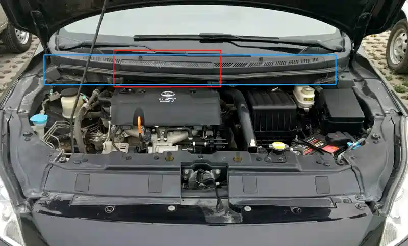

车是12款的 我想更换火花塞,有几个问题请教一下。 图中圈红
ajezz5bpeup
0浏览 · 2024-01-08 16:52· 发布于四川
车是12款的
我想更换火花塞,有几个问题请教一下。
图中圈红色的地方我已经取下来了,还有个铁皮盖板也取下来了。用火花塞套筒可以套进去,但是根本没办法用手扭啊,被图中圈蓝色的盖子挡住了,我试图去取,但是无从下手。
我也看过论坛其他车友的帖子,他们为啥可以不用取图中蓝色的盖子就可以换火花塞?不会挡住手?这款发动机我看了下有点向驾驶室倾斜,不是其他车型完全正面的那种。所以是我工具有问题,还是方法有问题,还是必须取下蓝色的盖子才能换火花塞呢?

工具问题,工具得用那种万向节的火花塞扳手

工具搞一个万向的,你去红色就可以了得

用滑杆,可以不拆蓝色区域的槽,我前几天刚换过,滑杆忘记带了,用的买火活塞送的那个万向专用扳手,费劲的很,搞了根管子当加力杆,带加力的话要注意力度,别搞过头。

棘轮赔连杆加套筒,贼方便
