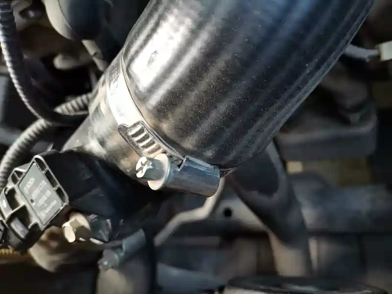

问 最近发现进气管道有漏油,咋解决啊? 删除 推荐精华 置顶 取消置顶 关闭回复 打开回复 推荐编辑 楼主禁言 移动帖子 重置头像 操作记录 沙河哥 0浏览 · 2022-04-11 07:10 就是这个进气管进油了都滴下面去了! 举报 打开汽车之家 阅读体验更好 相关问题 更多 问13款长城c50 0回答 问主驾座椅塌了 0回答 问主驾座椅海绵塌了 0回答 问座椅海绵塌了 0回答 问我的c50渗水了 0回答 问中控伸缩拉帘坏了 0回答 全部回复 只看楼主 二B中年欢乐多 关禁闭 已屏蔽 君威 先拔掉PVC阀,看看有没有机油,有的话先换一个阀,在看中冷进口有没有机油,,有的话就是涡轮增压器漏油,,一步一步排除 2022-04-11 09:17 回复 沙发 屏蔽此人 举报 删除 取消删除 禁言 重置头像 共有条对话 > 对药找病 关禁闭 已屏蔽 博瑞 车如果烧机油不多,能着车能动就行了,管他漏油不漏油的呢。可能是PVC阀的问题,也可能是涡轮增压器漏油了。那个阀4s换,以前是50块钱连工带料。 2022-04-12 11:34 回复 板凳 屏蔽此人 举报 删除 取消删除 禁言 重置头像 共有条对话 > 高东亮9961 关禁闭 已屏蔽 我要申诉 本楼已被删除 查看回帖内容查看操作记录 2022-04-28 08:56 地板 屏蔽此人 删除 取消删除 禁言 重置头像 共有条对话 > 生丝竹 关禁闭 已屏蔽 速腾 2022-04-28 21:09 回复 屏蔽此人 举报 删除 取消删除 禁言 重置头像 共有条对话 > 生丝竹 关禁闭 已屏蔽 速腾 2022-05-01 09:02 回复 屏蔽此人 举报 删除 取消删除 禁言 重置头像 共有条对话 > 生丝竹 关禁闭 已屏蔽 速腾 2022-05-03 16:56 回复 屏蔽此人 举报 删除 取消删除 禁言 重置头像 共有条对话 > 生丝竹 关禁闭 已屏蔽 速腾 2022-05-04 17:07 回复 屏蔽此人 举报 删除 取消删除 禁言 重置头像 共有条对话 > 省油爱好者 关禁闭 已屏蔽 楼主你的好了吗,最后是换哪个件,我的也是4月份开始出问题108000公里了,也是这个管滴油,出现少机油了 2022-05-22 16:55 来自浙江 回复 屏蔽此人 举报 删除 取消删除 禁言 重置头像 共有条对话 > 6一路前行 关禁闭 已屏蔽 长城C50 我的也是,几年了,都没管它 2022-06-18 16:21 来自广西 回复 屏蔽此人 举报 删除 取消删除 禁言 重置头像 共有条对话 > 八戒很花心 关禁闭 已屏蔽 哈弗枭龙MAX 我中冷器口 有挺多油,涡轮漏油怎么解决啊 2022-07-09 20:24 回复 屏蔽此人 举报 删除 取消删除 禁言 重置头像 共有条对话 > 黔东南苗族侗族自治州车友3277384 关禁闭 已屏蔽 这种情况是PVC阀坏了,大量出机油导致,我也是这样的,换一个就好了, 2022-10-20 17:06 来自贵州 回复 屏蔽此人 举报 删除 取消删除 禁言 重置头像 共有条对话 > 还想在主楼增加内容?点击续写主楼内容 登录 参与更多互动 发表回复 打开App,查看更多评论 首 页 上一页 下一页 末 页 跳 转 取 消 还想在主楼增加内容?点击续写主楼内容 登录 参与更多互动 系统故障 发表回复 图片最多上传9张 微信好友 微信朋友圈 新浪微博 QQ好友 QQ空间 取消 相关推荐 加载中
