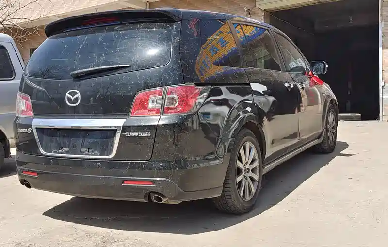

下午右侧电门打不开,电动手动都不行,能听见电机响声,门有轻微移动,但是打不开,求助大神怎样解决!

这种情况,先检查车门周围有无异物卡阻。若没有,可能是门锁机构故障或电机传动部件问题。可尝试从车内打开车门饰板,查看内部状况,若不懂维修,建议联系马自达售后或专业汽修厂。

这个车的电动侧滑门如果能够听见电机转动的声音但车门无法打开的话建议确认一下是不是冻住了,因为这几天是降温和雨雪天气。如果排除冻住的话那就是机械故障了,可能是门体轨道变形,轨道滑轮损坏等,因为这个车至少有十年车龄了,所以不排除机械方面存在老化变形情况,这个需要找修理厂检查了。
