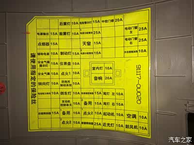

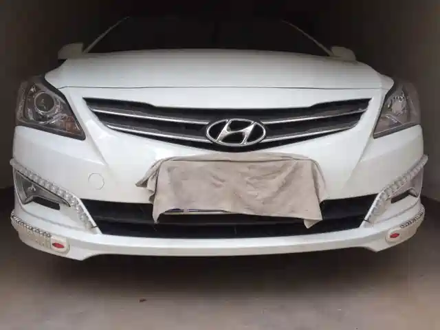

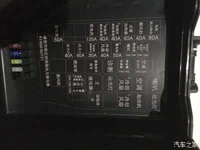

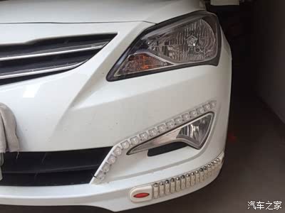

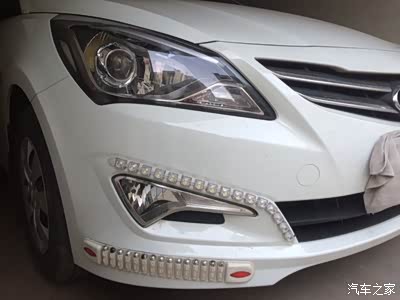

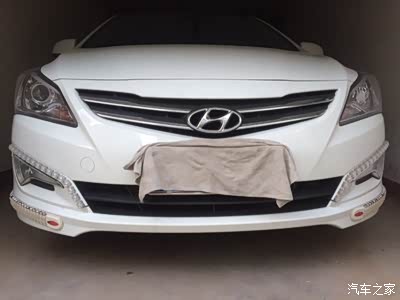

买了日行灯怎样接在示宽灯上,打开仪表灯,日行灯就亮,平常不开仪表灯不亮(改大灯安透镜把示宽灯拆掉了

这样可以接鼓风机,燃油泵的acc,也可以买个控制器直接接正负极,我的就是控制器,
很好用

    为什么只该一个灯

    为什么只该一个灯
    那个大灯坏了
    换了大灯,还没时间换透镜

          你这样还不如加个天使眼
          葉子0714 楼主 关禁闭 已屏蔽
          落寞孤心 2017/01/16 07:51:55 发表在 9楼
          你这样还不如加个天使眼
          天使眼坏了不好换,这个坏了好换

          接喷油嘴保险丝
          大武夷筱辉 关禁闭 已屏蔽
          瑞纳
          接喷油嘴保险丝,延迟六十秒关,买小号保险丝接线端子

          这是什么鬼,太恐怖了

          这是什么鬼,太恐怖了
          你的智商接受层次太不一般了
