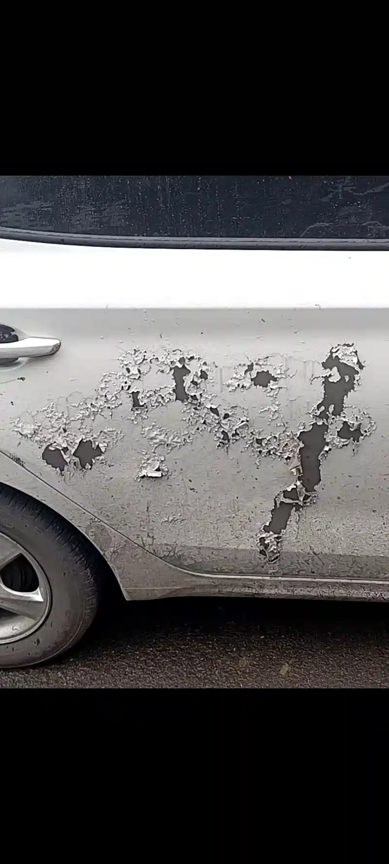

问 现代瑞纳后门车漆大面积脱落,是通病吗? 删除 推荐精华 置顶 取消置顶 关闭回复 打开回复 推荐编辑 楼主禁言 移动帖子 重置头像 操作记录 阳泉车友4561891 0浏览 · 2026-05-02 17:25· 发布于山西 2019年3月上牌的现代瑞纳手动挡,今天突然发现后门车漆大面积脱落,有那位大神遇到过这种情况,给点意见 举报 打开汽车之家 阅读体验更好 相关问题 更多 问水箱风扇冒烟有烧焦味 0回答 问越跑越丝滑了 0回答 问小纳皮带轮 0回答 问有问题请教,谢谢各位 0回答 问30万公里,正常保养 0回答 问刹车问题 0回答 全部回复 只看楼主 小青蛙一只 关禁闭 已屏蔽 长城C30 1、7年的车龄了,也不算很老,出现图片这么大面积的掉漆,不太正常。2、大概率是原厂清漆层老化、底层钣金防锈差,造成的。3、建议你去修一下,整个后门喷漆预计500元左右。 05-02 17:29 回复 沙发 屏蔽此人 举报 删除 取消删除 禁言 重置头像 共有条对话 > 雄展飛飛 关禁闭 已屏蔽 豹8 第一这种情况肯定不是通病,第二我感觉这应该是认为破坏导致的,没准是谁给你喷洒了脱漆剂或者柴油以后车漆被氧化了,如果是质量问题或者喷漆工艺问题的话,车漆里边的金属铁板不应该是现在的这个颜色,而且脱落的车漆也不应该会起褶皱的样子。 05-02 20:11 来自河北 回复 板凳 屏蔽此人 举报 删除 取消删除 禁言 重置头像 共有条对话 > 偉志 关禁闭 已屏蔽 艾瑞泽8 你这车门明显是泼了脱漆剂等化学品,正常老化没有这样的 05-02 22:05 来自河北 回复 地板 屏蔽此人 举报 删除 取消删除 禁言 重置头像 共有条对话 > OK向前看 关禁闭 已屏蔽 瑞纳 应该不是通病吧,车门没烂的话,除除锈喷喷漆。锈透了就直接换门被 05-03 16:03 回复 屏蔽此人 举报 删除 取消删除 禁言 重置头像 共有条对话 > 93gg 关禁闭 已屏蔽 奥拓 如果以前没有任何异样是突然出现这种现象的,那明显是被喷了除漆剂,只有专门除漆剂才有脱皮这么好的效果,想想是否停车位置妨碍了别人了的可能性 05-03 23:39 来自江西 回复 屏蔽此人 举报 删除 取消删除 禁言 重置头像 共有条对话 > 还想在主楼增加内容?点击续写主楼内容 登录 参与更多互动 发表回复 打开App,查看更多评论 首 页 上一页 下一页 末 页 跳 转 取 消 还想在主楼增加内容?点击续写主楼内容 登录 参与更多互动 系统故障 发表回复 图片最多上传9张 微信好友 微信朋友圈 新浪微博 QQ好友 QQ空间 取消 相关推荐 加载中
