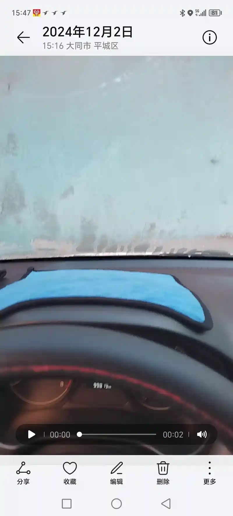

换完玻璃压条,前挡风玻璃里面结冰,别的车就没有,怎么办呢

可能是安装不当导致密封不严,检查压条是否完全贴合玻璃和车身框架,如有缝隙可能会让外界的湿气进入车内,遇冷后在玻璃上结冰。如果发现安装有问题,需要重新安装压条,确保密封良好。

你好,通过你上面描述的问题问题解答咱这个更换完玻璃压条以后前挡风玻璃出现这个起雾结冰的问题,这种情况的话和我们更换的这个挡风玻璃压条是没有关系的
像你这种情况的话,挡风玻璃起雾结冰都是因为我们这个室外温度比较低,从而造成的这个挡风玻璃上面有这个水蒸气存在,然后水蒸气在早晨的时候天气比较冷,造成了这个起雾的问题出现,这个属于正常的,我们只需要在这个启动车辆以后进行使用这个冷空调进行除雾一下就可以解决问题了,这个不是车辆故障现象,正常使用车辆就可以了

你这个里面肯定潮气大呗。要么就开暖风了。导致当地气温低,直接里面结冰了,有机会你可以在晴天把窗户开开通通风看看。把里面潮气放松一下,基本就可以解决了。
