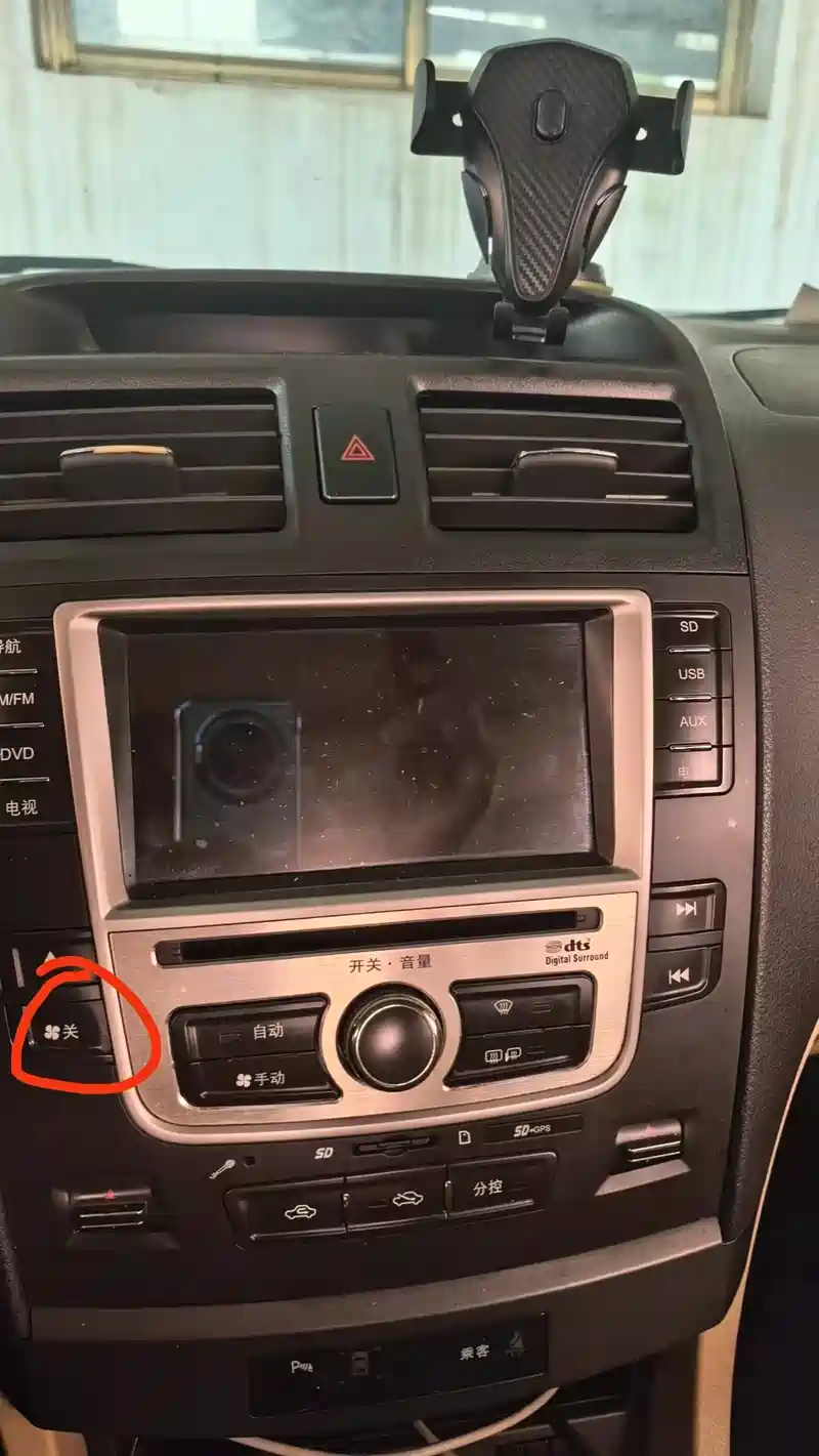

问 空调关闭按钮失灵!!! 删除 推荐精华 置顶 取消置顶 关闭回复 打开回复 推荐编辑 楼主禁言 移动帖子 重置头像 操作记录 bl0328 0浏览 · 2025-07-09 11:39· 发布于河北 这个空调关闭按键失灵了(里面的薄膜好像坏了),按好久都关闭不了空调,这个怎么解决? 举报 打开汽车之家 阅读体验更好 相关问题 更多 问助力泵问题 0回答 问13款手动思锐顶配 0回答 问年检OBD联接不了 0回答 问大灯自动清洗功能异常 0回答 问比亚迪汽车钥匙 0回答 全部回复 只看楼主 驿路梨花林 关禁闭 已屏蔽 拆下来研究一下,估计是坏了,这个按键好像不贵 2025-07-09 13:15 来自广西 回复 沙发 屏蔽此人 举报 删除 取消删除 禁言 重置头像 共有条对话 > 蜗壳翻身跳投 关禁闭 已屏蔽 宋PLUS新能源 空调关闭按键因薄膜损坏失灵,可先尝试拆下控制面板,用化清剂清洁按键内部并反复按压,再用吹枪吹干;也可检查面板插头是否松动,或断开电瓶负极几分钟后重连,查看是否恢复。若无效,需更换面板总成(多无法单独换按键),可去4S店、修理厂换原厂件,或选拆车件、品牌件,动手能力强者也可网购自换。仍不行则找专业人员检修。 2025-07-09 14:10 来自河南 回复 板凳 屏蔽此人 举报 删除 取消删除 禁言 重置头像 共有条对话 > 梧桐3458 关禁闭 已屏蔽 比亚迪G6 我的出现过,问题是时间长了,或者中控拆过;安装固定主机的连接桩坏了或者松了;我的自己拆开一看固定中控的塑料柱子好几个螺丝孔都坏掉了。买不到配件;维修店根本不修;最后自己动手直接上AB胶来了个一次性固定;现在买个安卓大屏应该也还好。 2025-07-09 14:19 来自浙江 回复 地板 屏蔽此人 举报 删除 取消删除 禁言 重置头像 共有条对话 > 梧桐3458 关禁闭 已屏蔽 比亚迪G6 用手轻轻抚摸摇晃按键如果按键是松的应该就是这种情况。 2025-07-09 14:21 来自浙江 回复 屏蔽此人 举报 删除 取消删除 禁言 重置头像 共有条对话 > 虎虎生威之虎啸大地 关禁闭 已屏蔽 我的屏幕触摸不好用了,手动空调只能摁4档,其他都用不了 2025-07-17 20:22 来自广西 回复 屏蔽此人 举报 删除 取消删除 禁言 重置头像 共有条对话 > 大话车夫 关禁闭 已屏蔽 用力一巴掌搞定。 2025-07-26 21:54 来自江苏 回复 屏蔽此人 举报 删除 取消删除 禁言 重置头像 共有条对话 > 还想在主楼增加内容?点击续写主楼内容 登录 参与更多互动 发表回复 打开App,查看更多评论 首 页 上一页 下一页 末 页 跳 转 取 消 还想在主楼增加内容?点击续写主楼内容 登录 参与更多互动 系统故障 发表回复 图片最多上传9张 微信好友 微信朋友圈 新浪微博 QQ好友 QQ空间 取消 相关推荐 加载中
