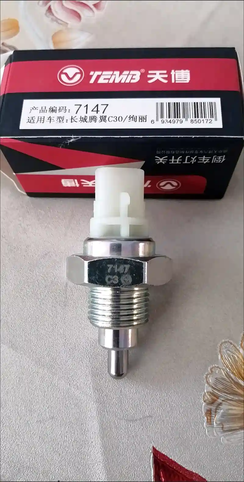

2012款长城C30,倒车开关坏了,今天从网上买了一个,谁知

2012款长城C30,倒车开关坏了,今天从网上买了一个,谁知道这个开关,能用住吗?)(前不久换了一个,用了七八天就不行了,这不又买了一个,看看这个怎么样)

看配件质量,我23年4月份换的一个,现在偶尔就失效了

我的车在16年就自己换了一个,到现在还好。买来的装时跟原车的比划了一下,一样长,但是还是出现了网上说装上去后倒车灯常亮的问题,就是开关下面的铁头子长了一毫米多,用角磨机磨去后,一切正常。

修理店前几年换过一次,用了四五年了,没问题,忘记啥牌子了

原车配件能修尽量别换。

我换过一个,2015年,用到现在还是还是好的。
