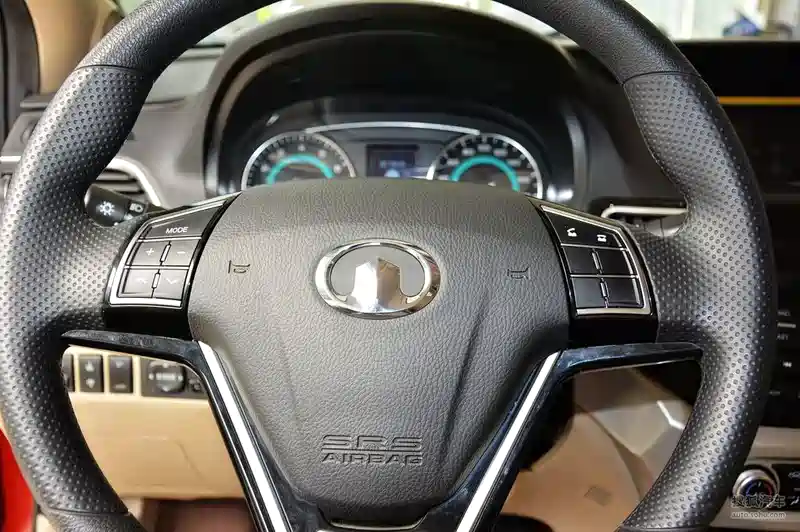

问 速度一开到100迈,方向盘就抖动!这是什么原因? 删除 推荐精华 置顶 取消置顶 关闭回复 打开回复 推荐编辑 楼主禁言 移动帖子 重置头像 操作记录 顺流逆流_ 0浏览 · 2023-03-21 14:33· 发布于河北 一上100就抖动的挺厉害。。。 举报 打开汽车之家 阅读体验更好 相关问题 更多 问15款长城C30 0回答 问10款的车主请进 0回答 问发动机三脚支架更换 0回答 问玻璃水电机保险在哪里 0回答 问长城腾翼c30 0回答 问关于小水箱堵了的问题 0回答 优质解答 奔0奔 关禁闭 已屏蔽 长城C30 四个轮子动平衡,应该是前面的轮子。 2023-03-21 16:26 来自北京 回复 屏蔽此人 举报 删除 取消删除 禁言 重置头像 共有条对话 > 全部回复 只看楼主 兔子松哥 关禁闭 已屏蔽 魏牌 VV6 去做一下四轮动平衡 2023-03-21 14:49 来自北京 回复 沙发 屏蔽此人 举报 删除 取消删除 禁言 重置头像 共有条对话 > 奔0奔 关禁闭 已屏蔽 长城C30 四个轮子动平衡,应该是前面的轮子。 2023-03-21 16:26 来自北京 回复 板凳 屏蔽此人 举报 删除 取消删除 禁言 重置头像 共有条对话 > 清闲岂是等闲人 关禁闭 已屏蔽 先看下助力油壶旁的机脚胶有没坏了 2023-03-21 19:17 来自广东 回复 地板 屏蔽此人 举报 删除 取消删除 禁言 重置头像 共有条对话 > 紫阳_ 关禁闭 已屏蔽 动平衡 2023-03-22 14:31 来自河北 回复 屏蔽此人 举报 删除 取消删除 禁言 重置头像 共有条对话 > 潍坊车友4678241 关禁闭 已屏蔽 长城C30 我的13万公里了,方向盘很稳,平坦的高速路10秒钟之内不扶方向盘都可以,一直直线行驶 2023-03-25 13:01 来自山东 回复 屏蔽此人 举报 删除 取消删除 禁言 重置头像 共有条对话 > 地中海之蓝 关禁闭 已屏蔽 做个四轮定位就好了 2023-03-30 16:39 来自河北 回复 屏蔽此人 举报 删除 取消删除 禁言 重置头像 共有条对话 > 顺流逆流_ 楼主 关禁闭 已屏蔽 长城C30 两个前轮做了动平衡,已经恢复正常,不抖了。 2023-04-04 13:45 来自河北 回复 举报 删除 取消删除 禁言 重置头像 共有条对话 > 海vo盗 关禁闭 已屏蔽 动平衡的问题,装轮胎时候没给你做好 2024-10-22 17:48 来自河南 回复 屏蔽此人 举报 删除 取消删除 禁言 重置头像 共有条对话 > 还想在主楼增加内容?点击续写主楼内容 登录 参与更多互动 发表回复 打开App,查看更多评论 首 页 上一页 下一页 末 页 跳 转 取 消 还想在主楼增加内容?点击续写主楼内容 登录 参与更多互动 系统故障 发表回复 图片最多上传9张 微信好友 微信朋友圈 新浪微博 QQ好友 QQ空间 取消 相关推荐 加载中
