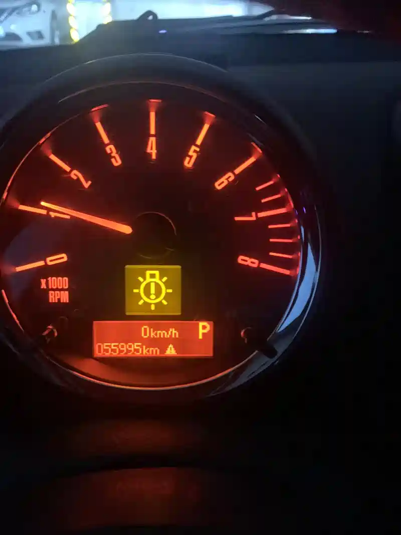

问 求解故障灯是啥意思 删除 推荐精华 置顶 取消置顶 关闭回复 打开回复 推荐编辑 楼主禁言 移动帖子 重置头像 操作记录 云城水兵 0浏览 · 2021-11-09 10:22 今天早上这个故障灯报警了,大神们看看什么情况??? 举报 打开汽车之家 阅读体验更好 相关问题 更多 问各位大神,求教。。。 0回答 问雨刮器问题求教 0回答 问宝马迷你换挡套装 0回答 问r55s避震高度 0回答 问R60碳罐电磁阀更换 0回答 问宝马MINI 0回答 全部回复 只看楼主 lienhua 关禁闭 已屏蔽 欧力威 图片看这个就是外部的光源损坏,提示报警灯说明车辆的各种灯上面有损坏的,不亮的。 2021-11-09 10:24 回复 沙发 屏蔽此人 举报 删除 取消删除 禁言 重置头像 共有条对话 > 飞驰在峡谷 关禁闭 已屏蔽 博越 仪表盘灯泡故障灯亮,代表汽车有灯泡损坏,包括刹车灯或者是不起眼的牌照灯、示宽灯、倒车灯损坏,都会亮起这个故障灯,除了灯泡损坏的可能,也有可能因为灯光虚接问题 2021-11-09 10:24 回复 板凳 屏蔽此人 举报 删除 取消删除 禁言 重置头像 共有条对话 > A7SS 关禁闭 已屏蔽 正式灯光故障灯,检查一下灯光的状态,看是否相关的灯泡已经烧坏或者线路问题。 2021-11-09 10:24 回复 地板 屏蔽此人 举报 删除 取消删除 禁言 重置头像 共有条对话 > 骑单车的小伙 关禁闭 已屏蔽 灯泡故障灯:是一个小故障可能仅需换一个灯泡,像刹车灯、牌照灯、示宽灯、倒车灯等等损坏,都会亮起这个故障灯 2021-11-09 10:24 回复 屏蔽此人 举报 删除 取消删除 禁言 重置头像 共有条对话 > 桥下几只鸭 关禁闭 已屏蔽 有灯不亮 ,我的是雾灯不亮了就提醒 2021-11-09 12:36 回复 屏蔽此人 举报 删除 取消删除 禁言 重置头像 共有条对话 > 北京车友1827772 关禁闭 已屏蔽 MINI 有灯泡坏了,所有灯光都看一下是不是正常,包括迎宾灯、后备箱灯、牌照灯、手套箱灯、氛围灯,都有可能~ 2021-11-09 12:39 回复 屏蔽此人 举报 删除 取消删除 禁言 重置头像 共有条对话 > sinleculture 关禁闭 已屏蔽 一种是有灯泡坏了就会报警,还有就是你换过LED灯泡,也会报警 2021-11-13 21:26 回复 屏蔽此人 举报 删除 取消删除 禁言 重置头像 共有条对话 > 还想在主楼增加内容?点击续写主楼内容 登录 参与更多互动 发表回复 打开App,查看更多评论 首 页 上一页 下一页 末 页 跳 转 取 消 还想在主楼增加内容?点击续写主楼内容 登录 参与更多互动 系统故障 发表回复 图片最多上传9张 微信好友 微信朋友圈 新浪微博 QQ好友 QQ空间 取消 相关推荐 加载中
