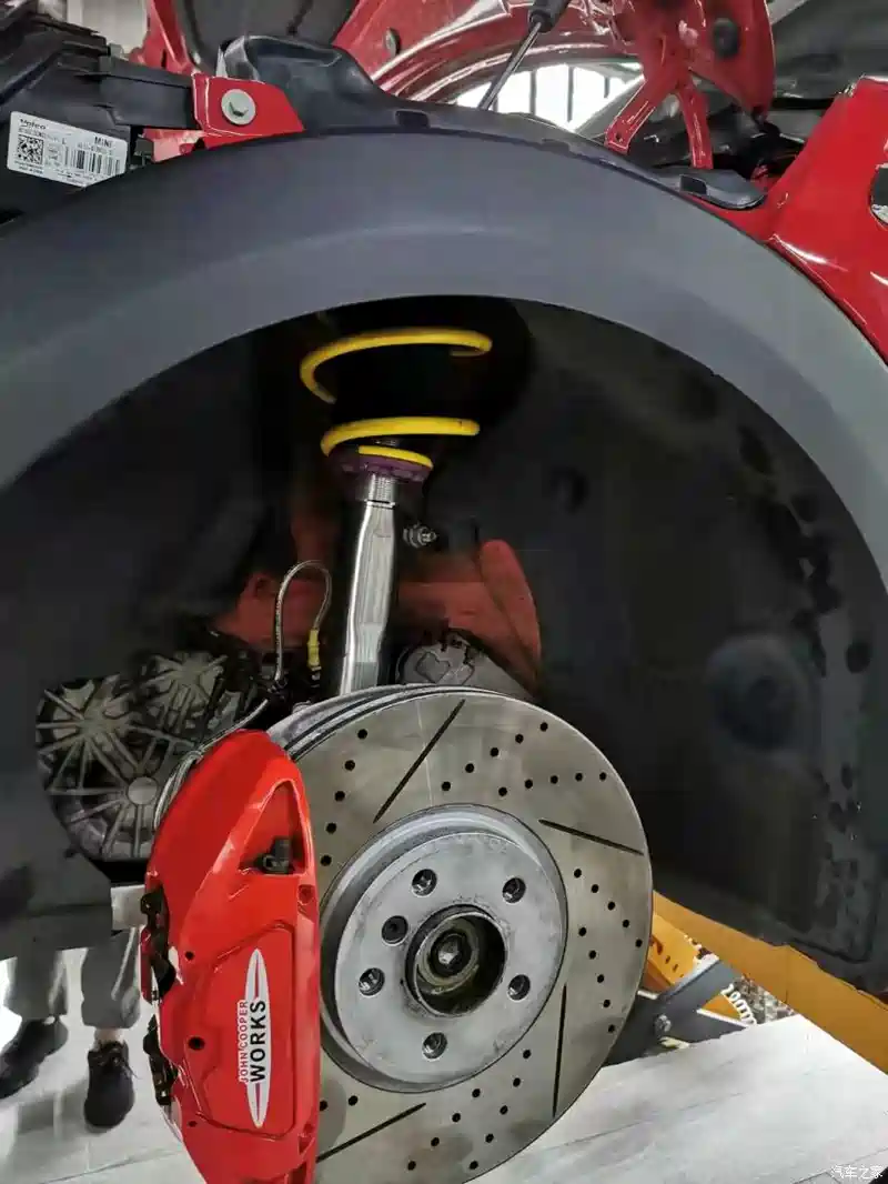

有大佬改过KW V3吗?最近受细碎共振困扰,想换回原厂了。
之前发帖有问过,做了四轮定位,做了动平衡2次,都没有解决。
有车友说车身降低的太多,要把车身抬高,也抬高了,但抖动的公里数变了。
原来是80公里时候有共振,现在是60-65公里时速有共振。
有没有大佬能帮忙说说应该朝哪个方向排查原因啊?谢谢

李子串改了吗,找个懂点的地方,换个可调的李子串试试,原厂的改了避震太长

KW V3的避震特別麻煩,總是出現一些莫名其妙的問題需要調整。建議一次只調整一隻避震,且對角調整(先左前輪,再右後輪)。試一試,希望能幫到您。

我也是换了又换回原厂了 找了祖国大江南北的技师都调了不行 问了很多改了的车友没有人调好了的 不是震动就是弹跳、共振,感觉这个避震就没有对MINI设计好,KW在赛车上还行,但民用也是吹的很凶,不接地气。

绞牙避震通病
