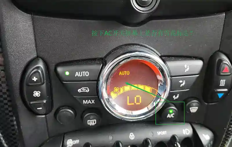

按下AC开关,空调灯亮,LED屏幕上是否有雪花标志?
请问下还有开R60 Countryman的兄弟吗?
我这个2015 乡下人,打开AC空调开关,灯是绿色,但液晶屏幕没有雪花标志了,我记得是有的吧?你们还有车的能帮忙看看吗?
我按下MAX按钮,屏幕上有雪花标志。所以不确定了。
按下AC开关,没有雪花标志了,是否有问题?我这个车按下没有,不知道是不是出问题了?
但我按下MAX按钮有雪花标志。自动模式和手动模式下,都没有雪花标志。
现在我车主要问题是没有空调冷气,热空调是好的。就是没有冷气。高低压管压都是好的,按下AC开关有空调结合的声音,散热风扇也是好的,发动机转数有上升。
瑞金也没有故障码,传感器也是正常的,所以不确定哪里有问题,也不敢贸然换压缩机,太贵了。
麻烦还有车的兄弟帮我看看,按下AC开关的屏幕变化。当然知道问题在哪里的更好。谢谢。
福州车友4905258 关禁闭 已屏蔽
你温度都没调,怎么会制冷?怎么会有雪花?
