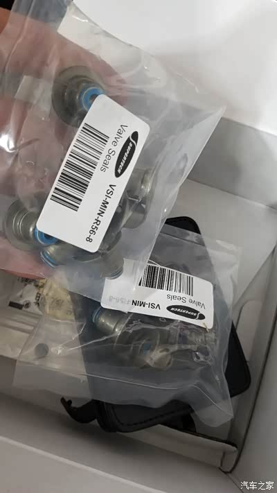

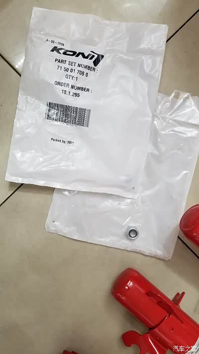

大家好,最近想给MINIR55中国任务整备一下  已经快12W公里了

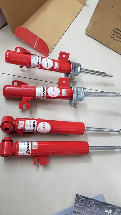

   避震已经买好,KONI变色龙
   波箱和主副机脚,请教一下大家是猫头鹰(伦福德)还是要更换原厂机脚
   还要更换加强气门油封
   正时链条和正时导板需不需要更换
 还有什么需要整备的么, 在黑龙江齐齐哈尔附近有没有推荐的修理厂。谢谢大家

我也是中国任务R55S,原车的发动机机脚,变速箱机脚,下机脚,避震器顶胶,平衡杆吊杆,大衬套等都是轮福德(猫头鹰)代工的。可以放心买,只是不要买到假货就好了。
1.气门油封,气门室盖垫,正时链条,链板,张紧螺栓可以一起更换。
2.节温器,水泵,摩擦轮,机油座密封垫也可以一起更换。
3.建议用循环机更换变速箱油,同时更换变速箱油滤和变速箱油冷器的密封圈。就差不多了。
4.其他的火花塞,点火线圈,清洗喷油嘴,清洗节气门,清洗进气道,按需搞搞很简单。

猫头鹰🦉就可以。气门油封要换,导板要换,涨紧螺丝可能也要换

r55改个低趴挺好看的  鸡脚 摆臂胶套 平衡杆胶套 你可以考虑一下弄聚氨酯的 这样寿命长 韧性更好一些 品牌的有powerflex 或者有一些小厂子也在做 搞个对应的规格的就行 操控会好很多 我也打算弄来着 还没倒出时间来搞  祝你玩车愉快

避震到了,也没买过别的避震真心有点糙。

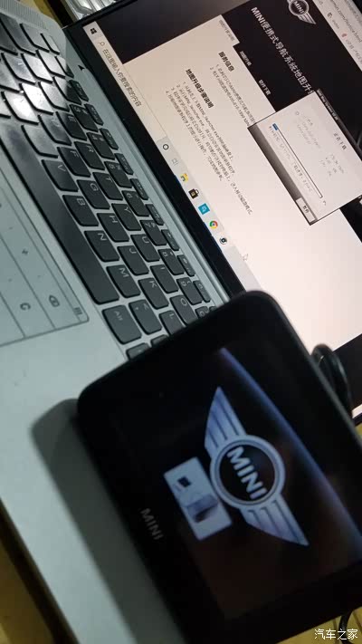

还有商家说的加强型油封。再有就是原始导航现在还能升级,正时链条还有倒板还没买,这个拖延症
