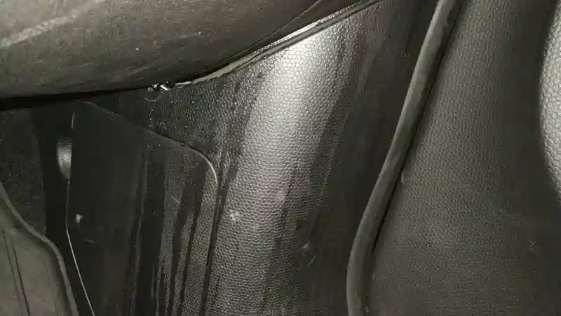

6.t四驱乡巴佬漏水严重,外面下雨,里面成河,有知道啥原因吗?副驾位置,保险盒那里,水哗哗的往下流啊。每次下雨都是,ssss太远懒得去,价钱也贵,有知道啥原因的吗,想自己处理下

打开天窗,拿压缩空气对着下水孔吹吹。应该是那里堵了。

不会是那处裂开了个缝吧

不是的,门密封没问题,绝对是车皮内哪儿漏进来的,哗哗的,这车质量,哎。。。。

会不会是前挡雨刮下边被堵了…

    如果是天窗下水孔堵了,应该是天窗上的水流不出去,水应该从天窗上流下来啊,可天窗那里没事,下面有事

    前挡风玻璃的封条或者胶水老化变干硬化了可能,去找个专门做这生意的店处理这个,价格合理质量还有保证

      车已修好,天窗排水管下水处堵塞,水排不出车体,留车内了。高压气枪吹通了完事。50块功夫钱,这要去ssss不知道啥价。谢谢支招的各位老大
